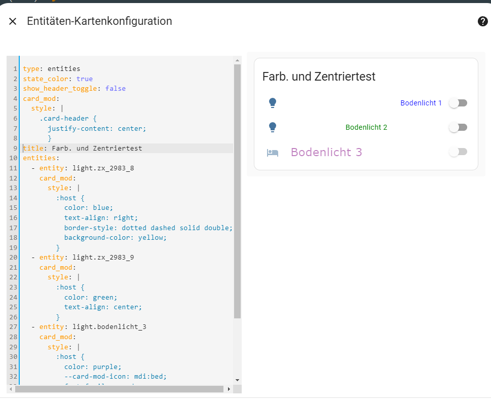

Leider hatte ich mich zu früh gefreut. Es klappt nicht
wie man sieht kann ich die Farben / Icons ändern, aber das Zentrieren geht nicht

hier der code:
type: entities
title: Farb. und Zentriertest
  - entity: light.zx_2983_8
        :host {
          color: blue;
          text-align: right;
          border-style: dotted dashed solid double;
          background-color: yellow;
  - entity: light.zx_2983_9
        :host {
          color: green;
          text-align: center;
  - entity: light.bodenlicht_3
        :host {
          color: purple;
          --card-mod-icon: mdi:bed;
          font-family: verdana;
          font-size: 22px;
          text-align: left;
          opacity: 0.5;
state_color: true
show_header_toggle: false
    .card-header {
      justify-content: center;
      color: Tomato;
      background-color: lightgreen;
      text-align: center;
      text-align-last: center; /* so von Simon42 justify-content: center; */
     /* justify-content: center;
      color: Tomato;
      text-align: center; */
      /* text-align-last: center;*/ /* so von Simon42 justify-content: center; */
      background-color: lightblue;

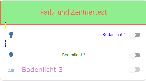

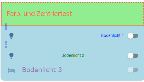

Ich habe gefühlt alle Komibationen mit “center” wie
durchgespielt, aber kein Erfolg
Hat jemand eine Idee, was ich falsch mache?
Danke und beste Grüße
Jo

Also es hat bei mir dann auch am PC den Titel nicht mehr zentriert. Mit Element untersuchen konnte man auch sehen, dass justify-content: center; durchgestrichen, also ignoriert wurde und die Standardeinstellung justify-content: space-between; aktiv war.
Mit Ergänzung von !mportant funktioniert es dann wieder.
    .card-header {
      justify-content: center !important;
@bigmirror ES KLAPPT DANKE. :star_struck:
Wie bist du nur auf den Trick mit !important gekommen. Ich habe so viel gegoogelt aber darauf bin ich nirgends gestoßen.

Zentriert OK !Screenshot 2024-04-08 131356
Das !important hab ich hier schon häufiger gesehen, dass es an card_mod Veränderungen dran hing.
Nach dem ich bei Element untersuchen im Browser dann gesehen habe, dass die center Einstellung ignoriert wurde, hab ich es einfach probiert.
