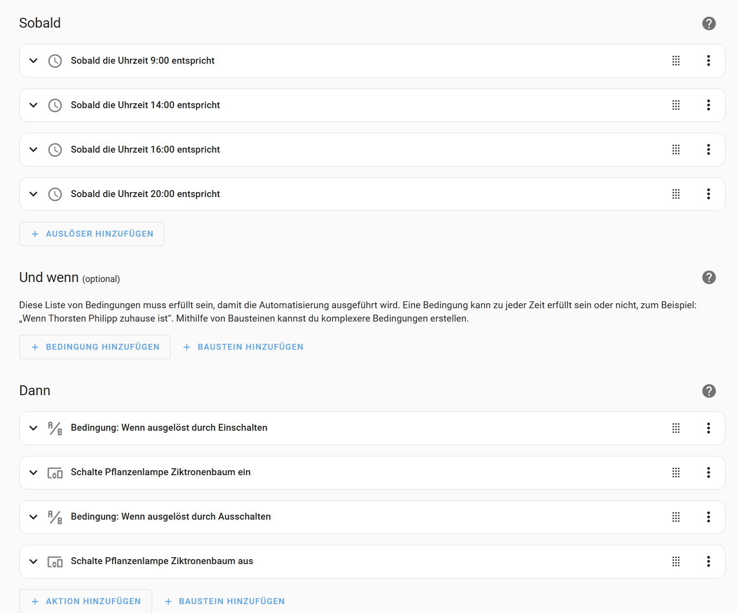

wird diese Schaltung so funktionieren, die Lampe zu den eingestellten zeiten ein, bzw. auszuschalten?
alias: Zitronenbaum Steuerung Licht
  - trigger: time
    at: "09:00:00"
  - trigger: time
    at: "14:00:00"
  - trigger: time
    at: "16:00:00"
  - trigger: time
    at: "20:00:00"
conditions: []
  - condition: trigger
    id:
      - Einschalten
  - type: turn_on
    device_id: 905da3b9a513a8c8d2d380f58cf7d1cc
    entity_id: f4ef67ce804f7ad40aee95e959621e10
    domain: switch
    id:
      - Ausschalten
  - type: turn_off
    domain: switch
Ich glaube nicht, da die erste Bedingung beim Ausschalten ja nicht stimmt.

So sollte es dann aussehen?

Müsste die Lampe dann jetzt sofort einschalten oder erst nach Neustart vom HA?

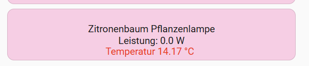

Nur die Karte ist noch nicht so wie ich sie gerne hätte. Hier soll eben rechts neben der Temperatur noch das next Event mit rein. Das wäre mein Wunsch.
Und so sieht sie derzeit aus:
type: custom:button-card
entity: switch.zitronenbaum_pflanzenlampe
color_type: label-card
name: Zitronenbaum Pflanzenlampe
show_icon: false
show_label: true
tap_action:
  action: more-info
  entity: sensor.zitronenbaum_pflanzenlampe_leistung
double_tap_action:
  action: more-info
  entity: sensor.zitronenbaum_pflanzenlampe_energie
hold_action:
  action: toggle
label: |
  var pow = states['sensor.zitronenbaum_pflanzenlampe_leistung'].state;
  if (pow != 0.001)
  return 'Leistung: ' + (pow ? pow : '0') + ' W';
    else
    return "Offline";
state:
  - value: "on"
    color: yellow
  - operator: default
    color: rgb(255, 204, 229)
styles:
  card:
    - height: 90px
  custom_fields:
    blahblah:
      - position: absolute
      - left: 34%
      - bottom: 5px
      - color: red
custom_fields:
  blahblah: |
      return "Temperatur" + " "+states['sensor.temperatur_buro_keller_temperature'].state +" °C"
