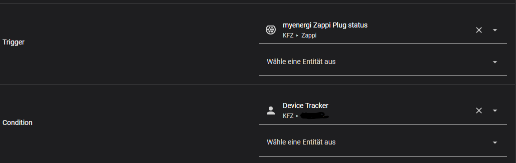

Guten Tag Tw1nh3ad,
vielen lieben Dank für deine Antwort.
Kannst du mich bitte ein wenig an die Hand nehmen bei der Einrichtung.
Ich hatte mit BluePrints bisher noch gar nichts gemacht.
z. B. Wo bekomme ich den API Schlüssel her, was muss ich in Trigger und Condition eintragen. Was ist die URL, muss ich hier zuerst was in der YAML eintragen bevor ich den BluePrint konfiguriere?
Du siehst, ich bin in dem Thema noch absolut grün hinter den Ohren.
Würde mich riesig freuen wenn du die Geduld hättest mich zu unterstützen.
Grüße
Christoph
API Erstellung ist hier gut dokumentiert:
Bzgl. Trigger und Condition:
Die Condition ist so eingestellt, dass sie nur Device Tracker anzeigt. Könnte bei dir also dein Auto, MobileDevice, etc. sein.
Die URL ist eine Jinja Variable, die du nicht bearbeiten/ersetzen musst. Die wird automatisch gefüllt.

Guten Abend,
also ganz vielen lieben Dank für deine Unterstützung.
Auto ist da, steht in der Einfahrt, ist angesteckt und nach ein pas Sekunden (ich nehme an 10, so verstehe ich den Wert im BluePrint) und die Wallbox ist entsperrt.
Ein schönes Wochenende
Grüße Christoph
