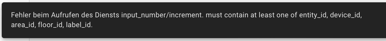

unter navigation „Dienst aufrufen“ oder so ähnlich auswählen und dann „input number:increment suchen, und für runter input.number:decrement
Da bringt er mir einen Fehler:
Außerdem möchte ich eine Anzeige mit dem Wert und dann darunter 2 buttons zum “Einstellen” des Wertes.
Wie kann ich dann bei den Buttons den Bezug auf den Zähler herstellen?

Mit den Pfeilen wird die input_number erhöht bzw. verringert.
Hey Super, danke dir. Funktioniert perfekt.
