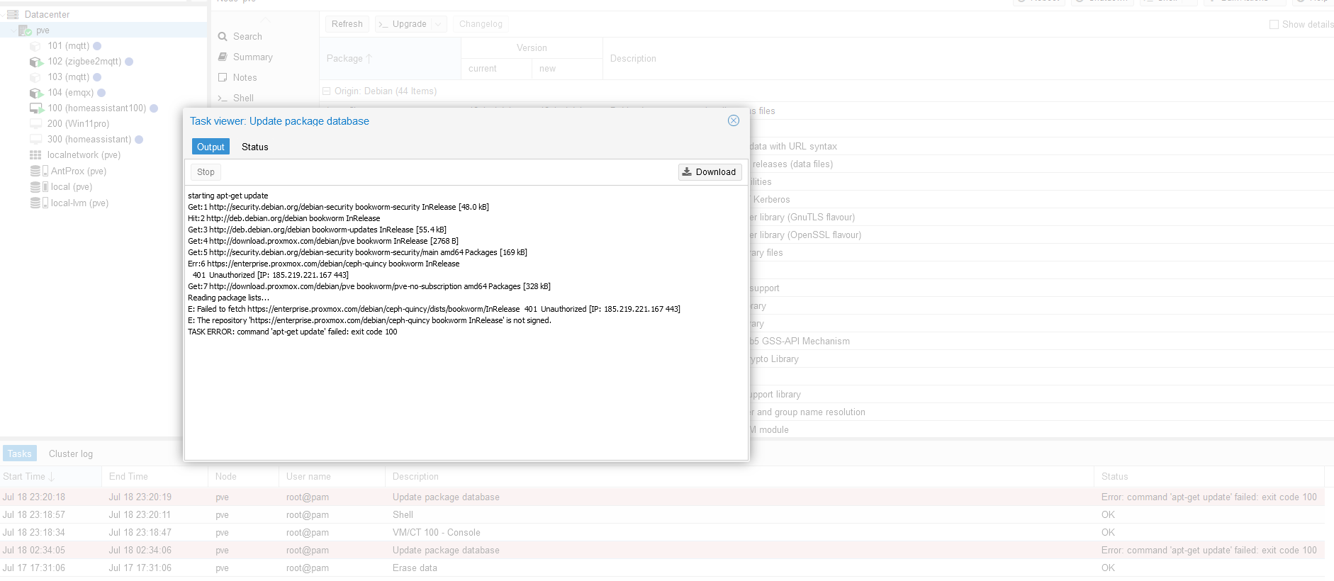

Ich bekomme gerade Fehler beim Versuch Proxmox upzudaten.
Ich vermute mal, ihr könnt mir ganz schnell sagen, was wieder schiefläuft, bevor ich lange suche. :wink: bzw. was ich wie autorisieren muss/kann.
Soweit ich das im Bildchen, bitte keine Bilder von Text, Logs usw. :), hast Du die falschen Repositorys bei Dir aktiviert.
In den Proxmox Helfer-Skripten gibt es ein Skript, das Dir nach der Installation die Repositorien gerade zieht, da Du ja nur die Free Version einsetzt und nicht die käuflichen
Das solltest Du mal ausführen, sollten dann noch Probleme auftauchen, dann schauen wir und das im Detail an.

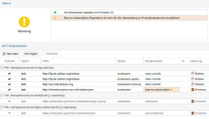

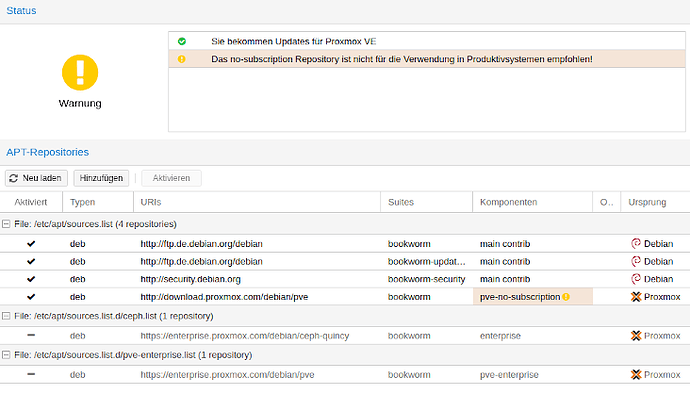

Was mich gerade wundert: Du hast Proxmox doch schon länger am laufen, oder? Hast Du denn bisher gar keine Updates gemacht? Falls doch hättest Du dann diese Repository “Fehlermeldung” eigentlich auch schon vorher/früher bekommen sollen.
Sofern Du keine gekaufte Lizenz für Proxmox VE hast - wovon ich jetzt mal ausgehe, :slightly_smiling_face: also entweder das von @dp20eic vorgeschlagene Script ausführen, oder halt einfach das Enterprise Repository deaktivieren, sodass die Einstellungen dann so aussehen:
Wobei das eigentlich etwas ist was man direkt nach der Proxmox Installation machen würde/sollte, sofern man denn per WebGUI auch Updates installieren möchte.
Ich gebe zu ich hatte ein paar Tage nicht reingeschaut, aber in der Vergangenheit auch schon Updates gemacht.
Das Einzige, was ich gemacht hatte, war Proxmox VE von HACS zu laden, vor allem um die SSD zu überwachen, da ich mir die vermutlich mit Backups “zugemüllt” hatte.
Wie ihr natürlich richtig erkannt habt, war das Enterprise Repo (wieder) aktiviert, warum auch immer.
Ich habe das entsprechend deaktiviert und nun scheint das Update zu laufen.
