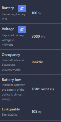

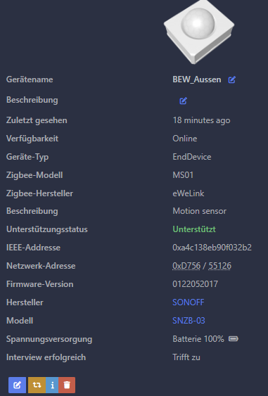

Infos aus z2m vor dem Problem:

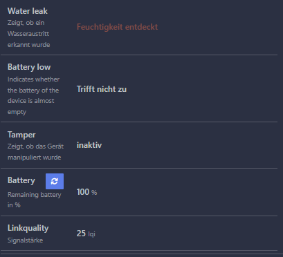

Infos aus z2m nach dem Problem:
