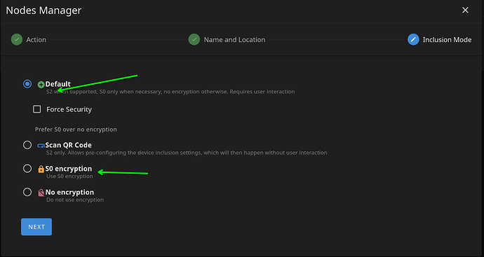

Jetzt habe ich das Problem, dass ich beim Starten der zWave JS Ui Integration über “force security” die Fehlermeldung “Error while calling startInclusion: Invalid inclusion strategy: true (ZW0322)” angezeigt bekomme.
Ich kann die Inclusion aufrufen und auch noch Name und Bereich eingeben. Sobald ich aber force Security anwähle und die Inclusion starte, wird zwar noch das NVM Backup bis 100% durchgeführt aber am Ende der Fehler gezeigt. Eine Inclusion an irgend einem zWave Gerät kann ich dann also gar nicht erst starten. Die Geräte sind auch alle sauber bei Devolo entfernt.
Wenn ich die Inclusion ohne force Security starte, werden die Geräte leider ohne Security eingebunden.

ich bin kein ausgewiesener Experte was Zwave angeht, aber kannst Du mal zeigen, was Du wie, wo genau eingibst?
Denn es scheint ja etwas mit dem Wert true zu tun zuhaben :thinking:
Beim Googeln habe ich da das folgende gefunden,
  • "default": Die Standard-Inklusionsmethode, die die meisten Geräte verwenden.
  • "smartStart": Für Geräte, die die SmartStart-Technologie unterstützen.
  • "s0", "s2": Spezifische Sicherheitsklassen für die Inklusion
