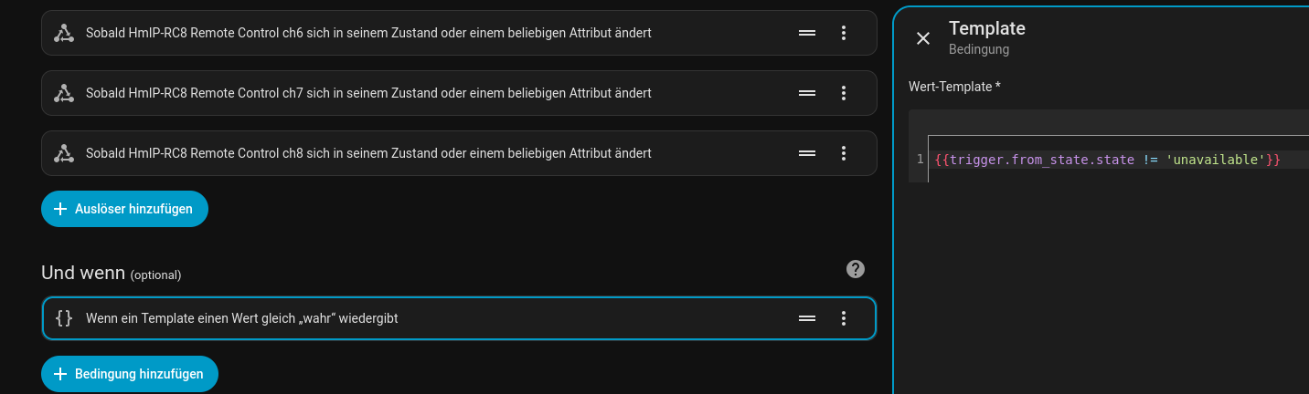

Ich habe bei mir in verschiedenen Automationen eine Template Bedingung mit dem Template hinzugefügt:
{{ trigger.from_state.state != 'unavailable' }}
Damit wird nichts mehr ausgelöst wen der Trigger davor “nicht verfügbar” war, was ja z.B. bei einem Neustart der Fall ist.

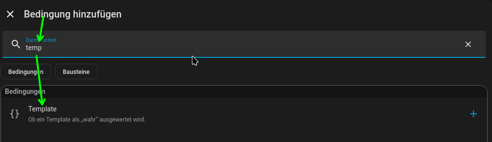

Du fügst einfach bei Bedingungen eine Template ein
und fügst da den Template Code ein:

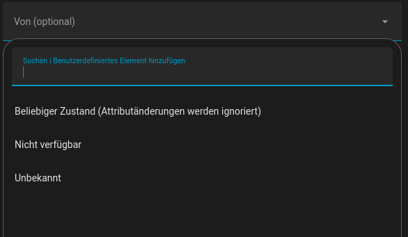

Aber dafür müsste es ein Feld geben “Nicht von” aber es gibt ja nur “Von” zum filtern beim Trigger.
Vielleicht funktioniert inzwischen “Beliebiger Zustand” das damit alle Zustände außer Nicht verfügbar oder Unbekannt gemeint sind? Aber es schließt laut Beschreibung nur die Attribute aus.
