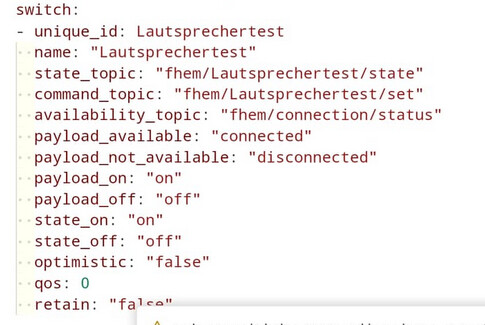

Hab ich gemacht aber diese Fehler
  8 | script: .include scripts.yaml
  9 | scene: .include scenes.yaml
 10 |
 11 |   switch:
 12 |     - unique_id: Lautsprechertest
 13 |       name: "Lautsprechertest"`Vorformatierter Text`
Die Aktion homeassistant/reload_all konnte nicht ausgeführt werden. Cannot quick reload all YAML configurations because the configuration is not valid: Error loading /config/configuration.yaml: expected '<document start>', but found '<block mapping start>' in "/config/Lautsprechertest.yaml", line 5, column 1

Also irgendwie sind Deine Anführungszeichen immer anders
Hau mal den Code hier rein: Prettify YAML - Online YAML Tools

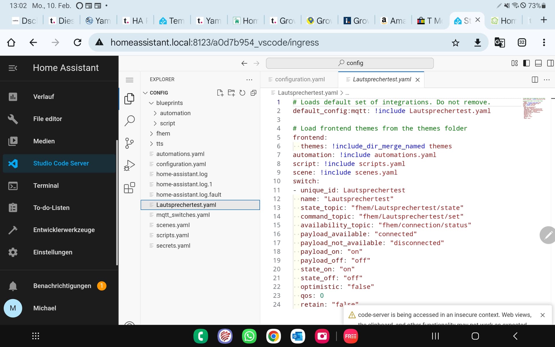

In welcher Datei hast du das eingefügt? Mich verwundern die beiden includes.
Hoffe das hilft dir mir zu helfen es geht ja darum das ich später meine Rollos von fhem auch in HA steuern kann
Mhhhhh …
Muss nicht das in die configuration.yaml
grafik
das raus weil das steht bestimmt schon in der configuration.yaml
grafik
und das bleibt ?
grafik
Wo hast Du denn das Original Script her ?`!?!?!?
Ok und das zweite einmal Lautsprechertest und wohin das Schranklicht einfach weiter drunter setzen gibt eine Fehlermeldung
Deswegen dachte ich ich muss eine neue Datei anlegen zum Bsp. Lautsprechertest.yaml das Schranklicht funktioniert ja wenn ich es direkt in die configuration.yaml lege
Script ist von hier im forum

Alle geht immer von der Ebene aus, auf der auch die configuration.yamly liegt, wenn Du mit einem einfachen include arbeitest dann, liegt auch die zu inkludierende Datei auf dieser Ebene
Beispiel:
configuration.yaml
# alle eigenen externen .yaml files includieren
influxdb: !include influxDB.yaml
So sieht das dann auf der Ebene aus
Wenn Du include_dir_merge_named nutzt, dann liegen die yaml Dateien in einem Ordner und haben eindeutige Namen, die dann so auch eingelesen werden.
