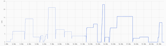

Ich habe ein Gerät, was die tgl. Verbrauchswerte aufzeichnet und sich um Mitternacht resetted.
Jetzt will ich diesen alten Tagessensor auswerten und nutzen, um fortan Wochen- / Monats- / Jahressummen zu bilden.

grafisch jein, denn das hab ich ja schon so oder so ähnlich mit apex chart, aber was ich suche ist ein Weg, künftig mit Bordmitteln sozusagen einen “fortlaufenden Zähler zu kreieren”, wo ich dann einen Wochen- / Monats- und Jahreszähler drauf aufsetzen kann.
