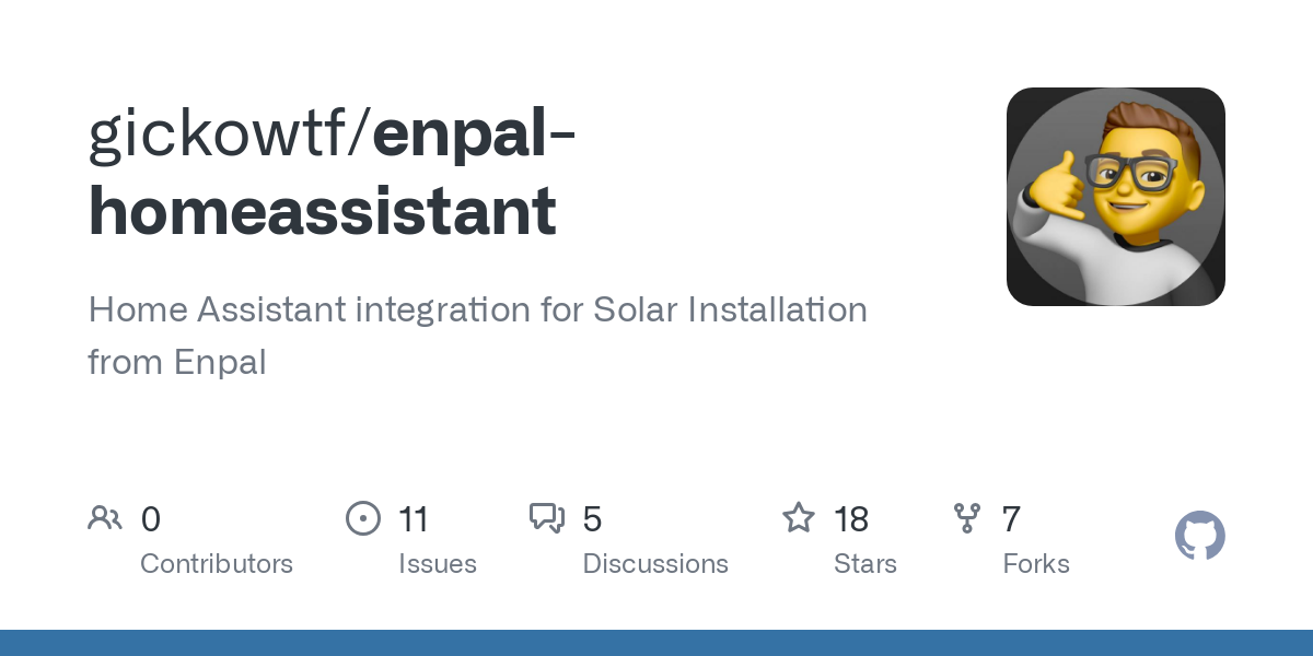

Es gibt eine Erweiterung für ENPAL

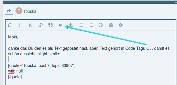

:pencil2: by tarag: Code in vorformatierten Text </> formatiert.
danke das Du den es als Text gepostet hast, aber, Text gehört in Code Tags </>, damit es schön aussieht :slight_smile:

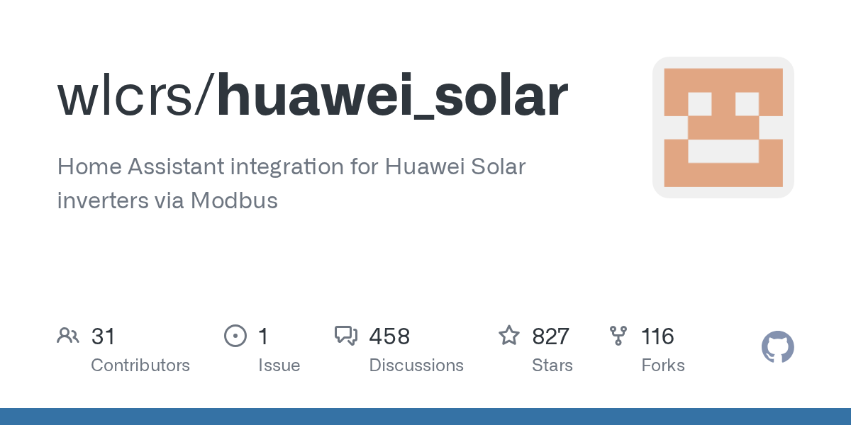

Ich möchte folgende Integration nutzen:
https://github.com/wlcrs/huawei_solar
Sobald ich mich dem Wechselrichter verbinden kann, würde ich die IP-Daten selbst eintragen. Welche IP-Adresse und welches Gateway + DNS ich hier eintragen muss, weiß ich.
