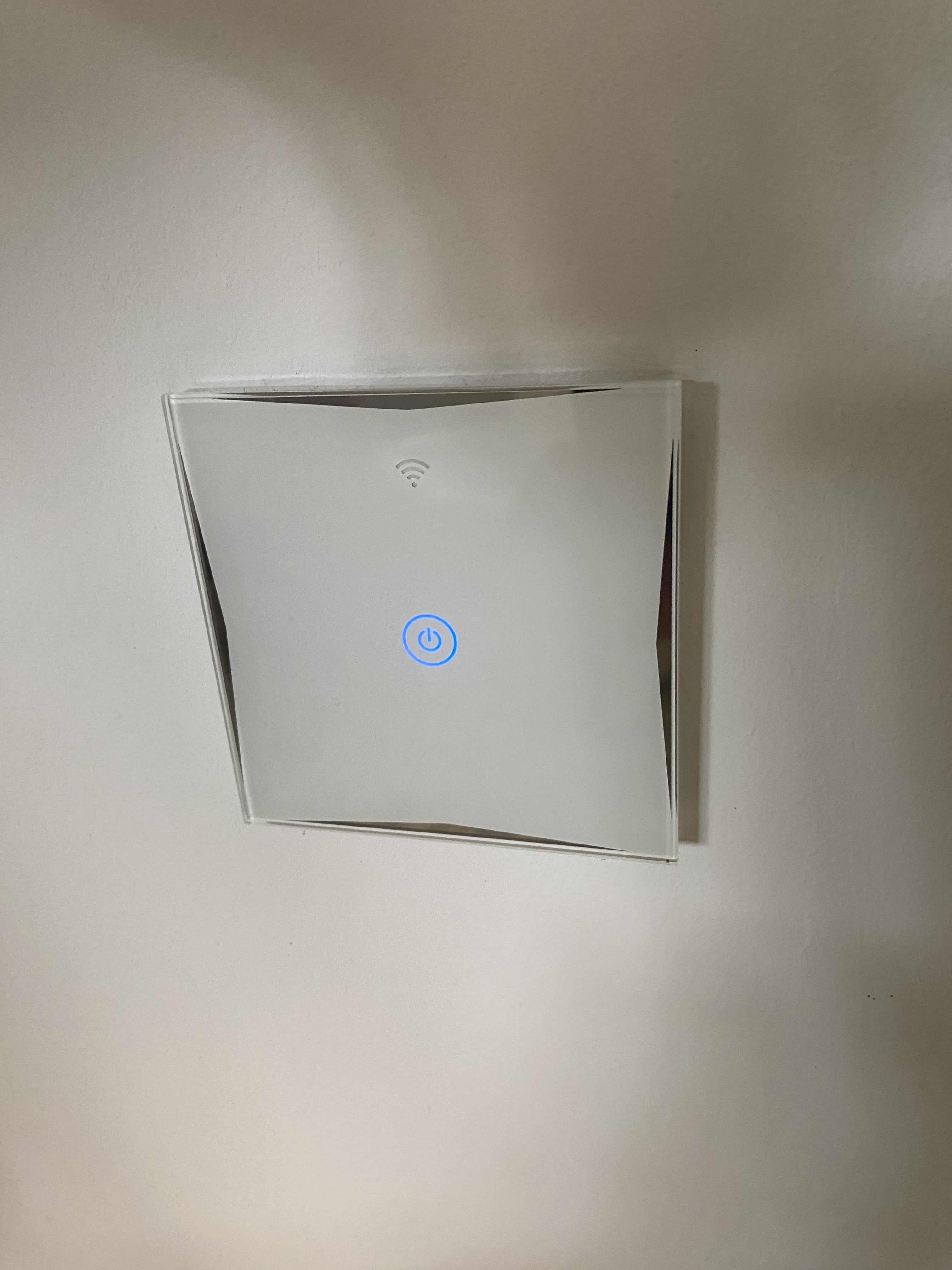

Dachte ich auch, aber mein Wlan Tuya Schalter den ich über Local Tuya in HA angebunden habe, ist definitiv Nicht verfügbar gewesen (grade der ist für Treppenbeleuchtung) der ist auch nicht online / im Internet sondern nur über LT in HA, vielleicht musst aber die integration Local Tuya Internet haben ???

Was ist das für ein Schalter? Batteriebetrieben? Weil das hab ich ja abgehakt.
Keine Ahnung mehr, denn habe ich schon länger (eingebaut) 230V …habe den über SartLive App benutzt bis ich auf HA umgestellt habe und dann über Local Tuya. Manuell kann ich den immer benutzen aber der soll in HA über Bewegungsmelder auslösen. (Weil nur unten bei Treppe vorhanden)
Vielen Dank für das “testen” :wink: Sehr gut zu wissen.
dann vermutlich mit Dauerstrom und nicht von den “Ausfällen” betroffen
Der ist in Wlan gewesen und ich konnte den auch manuell betätigen an / aus (aber nur unten an Treppe, da wo der ist, oben haben wir kein, weil Bewegungsmelder)
Über HA ist der nicht erreichbar gewesen und somit auch keine Automation mit Bewegungsmelder möglich. Ich würde behaupten das es nichts mit Energieart zutun hat (Batterie und Elektro zigbee haben alle funktioniert) sondern mit der Integration Local Tuya in HA.
Ich werde den als erster ersetzen … schon bestellt. Solange ich noch Internet habe :wink::joy:
Sorry mein Fehler. Ich bezog mich auf mein Problem mit batteriebetriebenen WiFi Tuya Geräten, die immer “unavailable” werden, weil sie in Standby gehen.

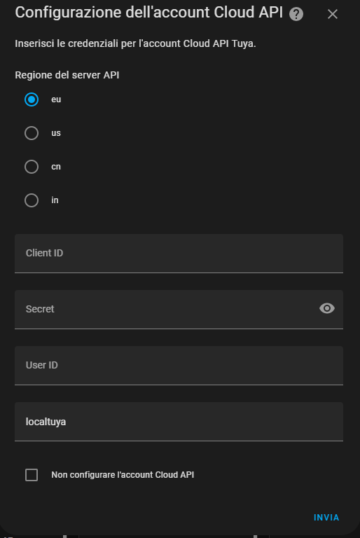

… in diesem Video von Simon42 beschreibt er am Ende bei Minute 07:52 wie man ein mit localTuya integriertes Gerät “aus dem Internet aussperrt”. Da mit dem sogenannten “local Key” gearbeitet wird hatte ich es so verstanden, dass diese Geräte dann auch angesprochen werden können, wenn die Internetverbindung unterbrochen ist. Das konnte ich aber nicht wirkich ausprobieren.
Kann das jemand genauer erklären oder bestätigen?
Gruß georgy_boy
Moin @georgy_boy , ich habe mittlerweile keine Lokal tuya Geräte in HA, aber vorher hatte ich die auch die einzeln in FritzBox für Internet gesperrt, wie Simon in den Video gesagt hat. Es hat auch „gut“ funktioniert ohne Internet für die Geräte.
Was Probleme gemacht ist die Lokal Tuya Integration/ Funktion. Wie es wirklich am Ende funktioniert, kann ich leider nicht sagen. Nur soviel das Lokal Tuya Integration ohne Internet nicht auf die Geräte zugreifen kann unabhängig davon ob die Geräte selbst für Internet gesperrt sind oder nicht.
Persönlich würde ich lokal Tuya NICHT empfehlen. (Ist aber nur meine Meinung)
Ich wollte das ja eigentlich gar nicht glauben deine aussage das local tuya ohne Internet nicht fkt.
Aber scheint wohl leider bei den meisten tuya geräten tatsächlich so zu sein:
Warum es dann per dns blocken doch fkt kappier ich nicht, da ohne internet auxh kein dns. Zumindest kein Internet dns
Aber müsste man mal testen
