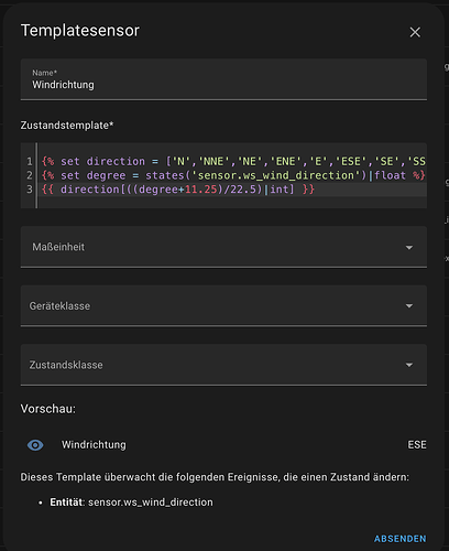

Dein Template Sensor hat mehrere Fehler.
  • sensor.sensor.wind_bearing → hier ist ein Punkt zu viel
  • - platform: hier ist der Bindestrich zu viel.
Des Weiteren würde ich nicht die veraltete Platform Template verwende, sonder die aktuelle Template Integration

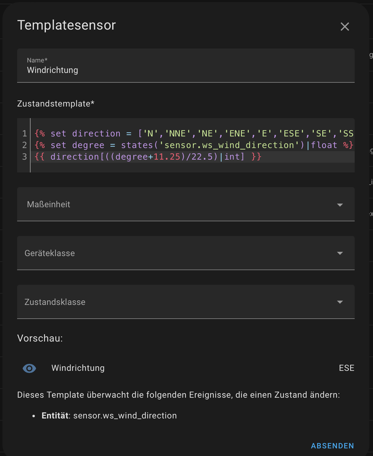

Aber, erstelle Dir doch einfach einen Template Sensor Helfer in der GUI.
Einfacher geht es doch nicht!
Der Template Sensor in YAML
#configuration.yaml
template:
  - sensor:
      - name: Windrichtung
        state: |
          {% set direction = ['N','NNE','NE','ENE','E','ESE','SE','SSE','S','SSW','SW','WSW','W','WNW','NW','NNW','N'] %}
          {% set degree = states('sensor.windrichtung_ventus')|float %}
          {{ direction[((degree+11.25)/22.5)|int] }}
        unique_id: 5573f7ff-c700-4d91-b595-67ef538ae5a4
