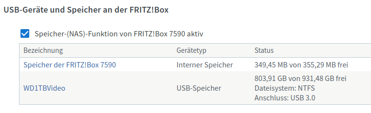

Wie USB-Speicher an der Fritzbox automatisiert monitoren?
Moin
Ich habe an der Fritzbox einen USB Stick, dessen Speicher ich in Intervallen monitoren möchte und bei z.B. 80 % eine Email Warnung bekomme. Falls nicht gesamter Stick möglich, dann 1 FTP Verzeichnis.
Mir fallen diese Ideen ein:
  • Über Homeassi (bevorzugt) (*)
  • Ein Bash Script in der Aufgabenplanung auf der Synology NAS (ja würde gehen = noch Arbeitshypothese)
  • Powershell vom Windows Rechner als Service: Ja ginge aber PC läuft nicht 24/7.
  • Eine andere Idee?
(*) Über das Addon Samba-Backup sichere ich Daten auf den USB Stick an der Fritzbox. Verbindung ist generell möglich. Aber wie mache ich dies in HA? HACS?
Welche Richtung würdet Ihr empfehlen?
Danke

Mir auch und ich bin auch kein Entwickler, :laughing: aber theoretisch könnte so etwas z.B. über die HA Fritzbox Tools Integration ja vermutlich auch umgesetzt werden. Vielleicht einfach mal ein entsprechendes Feature Request dazu starten. :slightly_smiling_face:
Die benötigten Infos sind in dem WebGUI der FB ja vorhanden.
“Nur” das diese Infos nicht in irgendeinem Sensor zur Verfügung gestellt wird.
