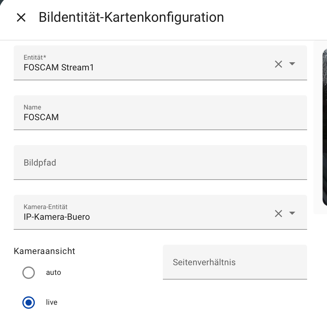

In der Anzeigekarte hast Du das aber aktiviert, oder?
Dann kommt bei mir nach einigen Sekunden das Livebild. Nur wenn ich länger nicht mehr auf der Seite war muss ich einen Browserrefresh machen.
bei dem Fenster ist es bei mir egal, ob “auto” oder “live” ausgewählt wurde → das Ergebnis ist identisch…
