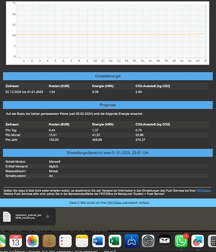

Habe ich eine Möglichkeit mir den monatlichen Verbrauch zu schicken (ähnlich wie das bei AVM geht)?
Habe bei den Helfern einen Verbrauchszähler erstellt und möchte diesen monatlich gesendet bekommen.
Die Grafiken und Statistiken zu erstellen ist alles kein Ding, Fleißarbeit. Aber die Grafiken in Emails zu importieren, da bin ich gespannt ob jemand eine Methode kennt. Ohne Grafiken auch nur Fleißarbeit.
Ich wäre für den Anfang auch mit einer Automatisation zufrieden welche mir den monatlichen Wert als Verbrauch schicken kann.

Eine Automatisation sähe dann so aus.
Unter Message könntest Du dann alles mögliche einbauen, wie Du es von der Fritzbox kennst und sofern Du die Entities in HA eingerichtet hast, wie Deinen Verbrauchszähler.
