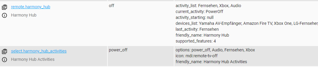

Wenn du eine Harmony hast dann wird von der Harmony Integration auch eine remote.hubxxx Entität für den Hub erstellt. Kannst du den per Alexa aus oder einschalten ?
Ja richtig, mir steht auch eine remote.hubxxx zur Verfügung. Diese nutze ich für remote.send command Befehle. Wie zb bei der Lautstärke. Alles anderes gibt der Hub von Haus aus an Alexa per Skill weiter (ein/aus/umschalten usw) Daher nutze ich HA nur für Befehle die Alexa “nicht kennt”. Die Entität remote.hub schaltet quasi nur die hinterlegten Aktivitäten um:
