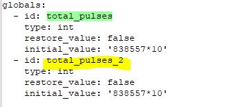

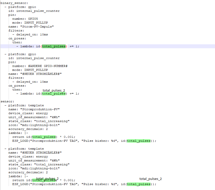

Wie gesagt, du musst dein globals Eintrag duplizieren und anpassen. Hast du noch sonst noch nie programmiert? Das ist eigenltich so eines der häufigsten Dinge was man da macht.
Tasmota ist ne feine sache, aber evtl wenn du Anfänger bist kanns bischen knifflig werden
Hier ein Vorsvchlag zum Anpassen deines Codes.
Hier verdoppeln:
grafik
und die id anpassen
d.h. im zweiten so ändern:
  - platform: template
    name: "#NEUER STROMZÄHLER#"
    device_class: energy
    unit_of_measurement: "kWh"
    state_class: "total_increasing"
    icon: "mdi:lightning-bolt"
    accuracy_decimals: 2
    lambda: |-
      return id(total_pulses_2) * 0.001;
      ESP_LOGD("Stromproduktion-PV TAG", "Pulse bisher: %d", id(total_pulses_2));
ich hab aber keine Ahnung ob es wirklich so fkt, hab die situation ja nicht. Musst du ausprobieren.
