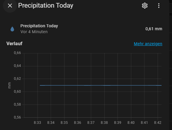

Noch eine Frage. Wie würde man die Vorhersage für Regen eingeben?
Ob es regnet und sofern das es regnen sollte die Menge in ml.
Auf die Schnelle gebastelt könnte das wie folgt aussehen:
- trigger:
    - platform: time_pattern
      hours: /1
    - platform: event
      event_type: event_template_reloaded
  action:
    - service: weather.get_forecasts
        type: hourly
        entity_id: weather.home
      response_variable: stundenvorhersage
  sensor:
    - name: Niederschlag heute
      unique_id: Niederschlag heute
      state: "{{ (( stundenvorhersage['weather.home'].forecast |selectattr('datetime', '<=', (now().replace(hour=23,minute=59)).isoformat())| map(attribute='precipitation') | list | max )) }}"
      icon: mdi:water
      unit_of_measurement: mm
      device_class: precipitation
Du müsstest wahrscheinlich Anpassungen durchführen, weil das Ganze jetzt natürlich auf meinen Wetterdienst gemünzt ist.
Man kann das alternativ mit dem Trigger auch so machen, indem man die Zeile ergänzt:
- trigger:
      hours: /1
    - platform: event
D.h. du spamst nicht den Wetterdienst minütlich, aber wenn du dein Template neu lädst (oder HA neu startest), werden trotzdem die aktuellen Daten abgerufen.
