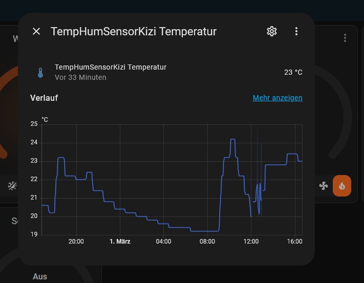

Ich habe eine Automation bei der die Klimaanlage bei überschreiten der Raumtemp erstmal auf Aus gehen soll (>22°C =Aus) und dann solange warten bis der (Temp)Wert des Sensors wieder unter 21°C ist um dann wieder die Anlage zu starten. Aber Bis dahin geht die Automation erst gar nicht. (Die Werte sind so nah beieinander, damit ich nicht ewig auf Änderungen warten muss)
Die Temperatur wird über einen Sonoff Gerät erfasst. Das Gerät zeigt die Temp mit 23°C an und trotzdem wird die Automation nicht gefeuert. Ich frag mich die ganze Zeit wo der Fehler ist. Irgendwie wird der Wert das Sonoff Temp Gerätes nicht berücksichtig.
Jetzt die Große Frage was hier falsch ist.
