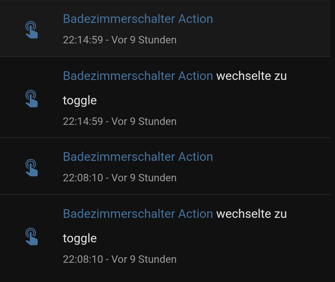

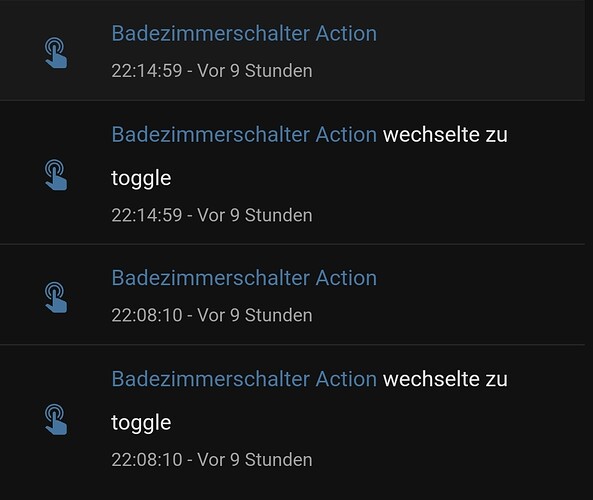

Beim Hue Dimmer Switch z. B. konnte ich bisher immer die Bindung zum Coordinator behalten und zusätzlich ne Bindung zur Lampe(ngruppe) einstellen. Also funktioniert das dann auch noch mit HA Automationen.
Lediglich beim Wallswitch war das so nicht möglich.
Das Gerät wird natürlich noch angezeigt, hat als Aktion aber nur noch toggle
