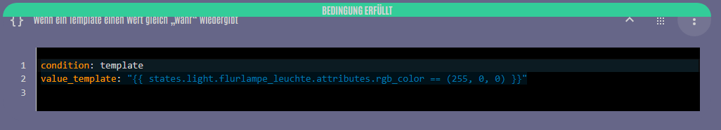

Ansonsten vielleicht mit einem template
Die Farbe wird vermutlich kein Status sondern ein Attribut sein. Dann kannst Du mit einer Template-Condition arbeiten, in der Du state_attr verwendest. Siehe dazu
Dort ist auch ein Beispiel für die Syntax.

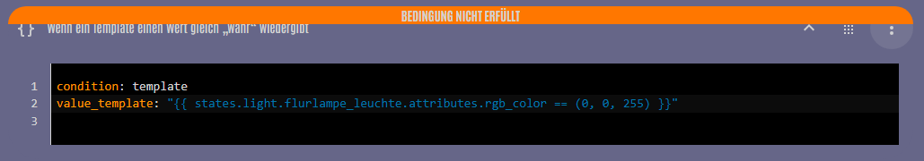

Danke sehr, das hat geholfen. Aber iwi ist nen Wurm drin… Leuchtet die Lampe rot (255,0,0) erkennt er es und führt es aus
Leuchtet sie aber blau (0,0,255) sagt er das stimmt nicht
Grün funktioniert auch, nur blau erkennt er nicht
Versuch’s bitte mal mit state_attr() oder direkt mit Vergleich auch is_state_attr():
{{is_state_attr('light.flurlampe_leuchte','rgb_color','(0, 0, 255)')}}
Wobei ich dabei davon ausgehe, dass das Attribut rgb_color heißt und das einen string (0, 0, 255) enthält, wenn die Lampe blau leuchtet.
Kann es leider nicht ausprobieren: habe keine solchen Lampen…
Falls es nicht funktioniert: poste bitte mal den Entitätszustand mit Attributen.
Problem gefunden, beim manuellen einstellen auf blau ist mir aufgefallen, dass der Punkt sich danach immer leicht versteltt hat. Als könnte die Lampe 0,0,255 nicht und springt immer zu 11,0,255.
Mit den Werten gehts
