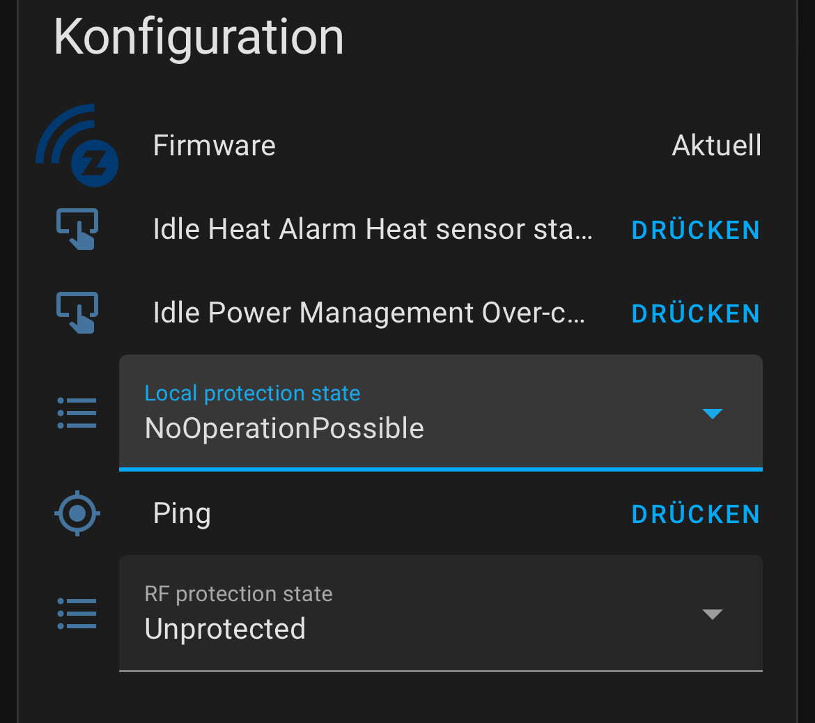

Ist ein Konfiguration Parameter
Kannst Du manuell umstellen oder per Automatisierung.
