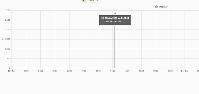

Welcher Shelly Plug für Waschmaschine, Trocker, Backofen

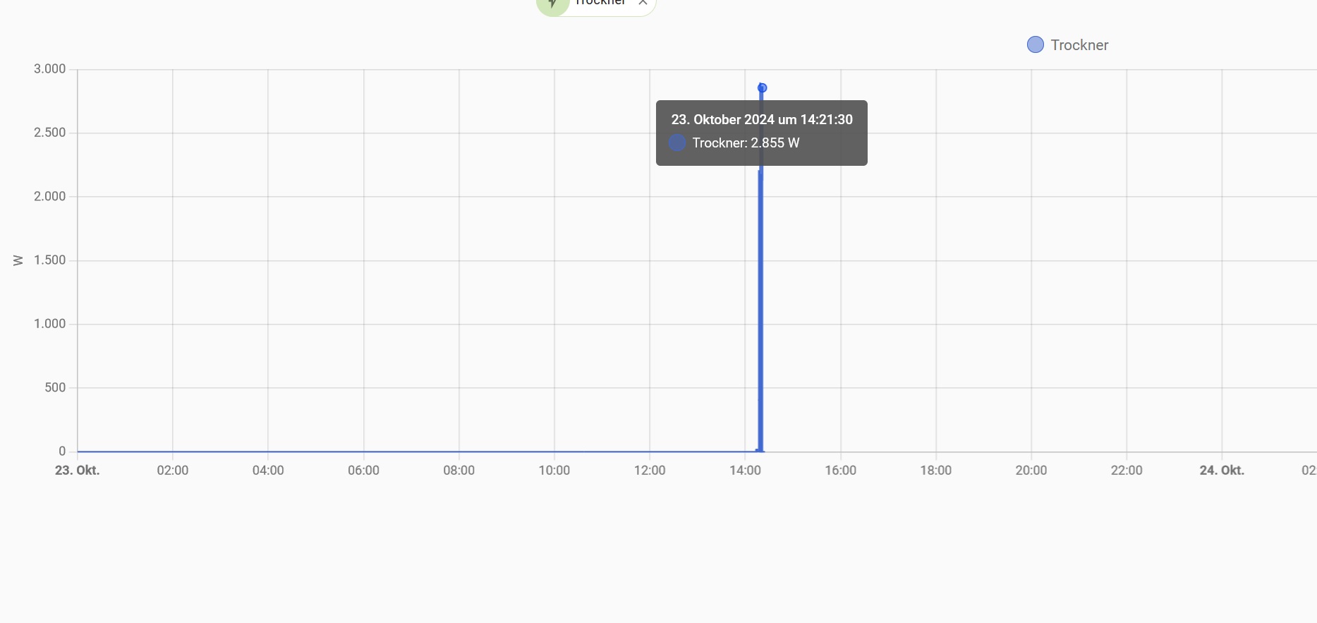

Ich habe auch nicht damit gerechnet das die soviel zieht dewegen nur der Plug S
Ich glaube baujahr 2014
laut Beschreibung
Siemens Kondenstrockner
Geräusch
64
Energieeffizienzklasse
B
Anschlusswert
2.800 W

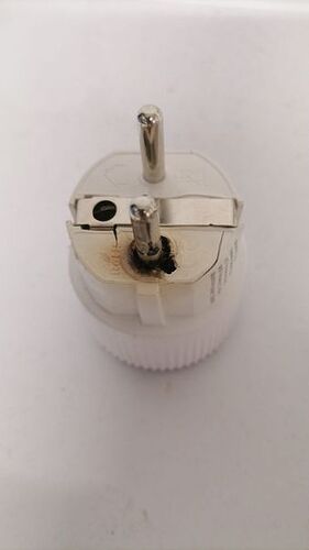

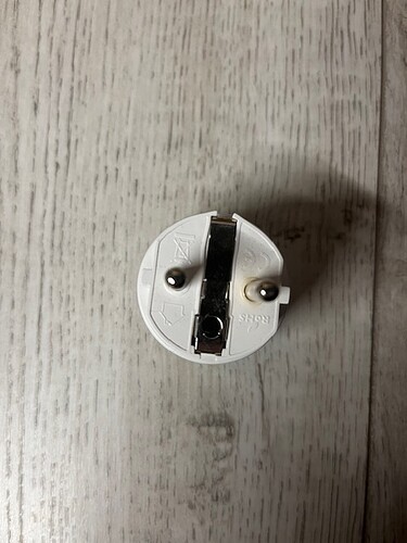

Ich würde an der Waschmaschine von einem Shelly Plug abraten.
Ich habe das über ein Jahr “getestet” mit dem Ergebnis, das die Dauerbelastung für den Plug S zu viel ist. Der ist zu heiß geworden.
Zu sehen an den braunen Verfärbungen am Steckkontakt:
Am Trockner war das übrigens kein Problem.
Jetzt verwende ich für den Trockner und die Waschmaschine jeweils einen Shelly PM Mini Gen3

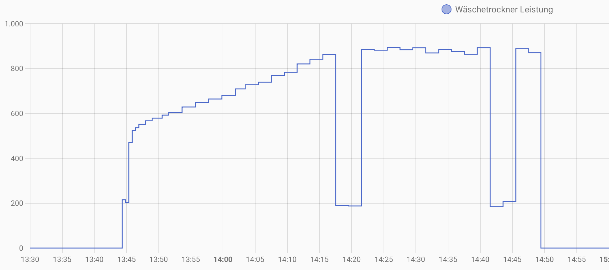

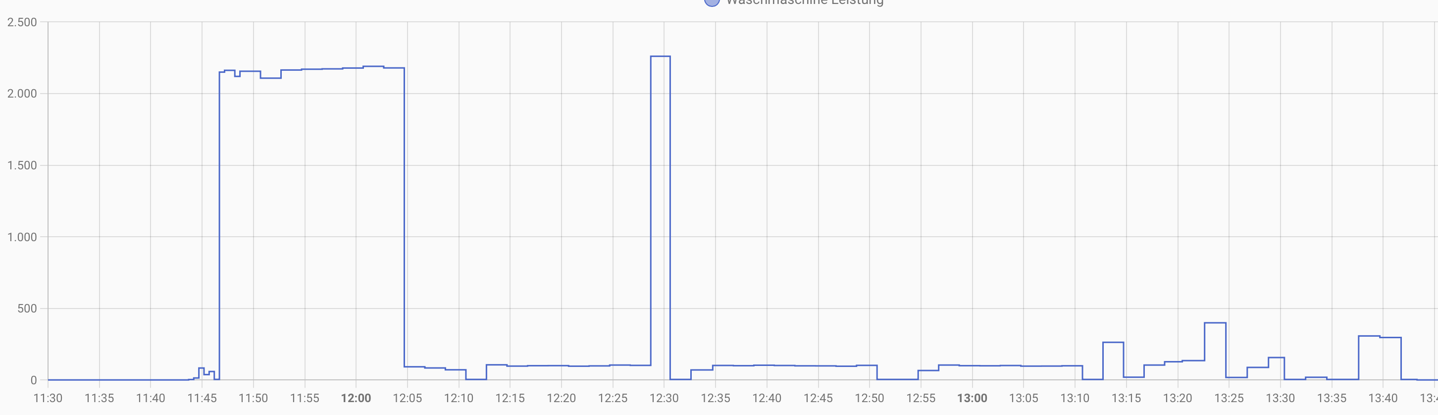

Ich habe die DECT200 seit vielen Jahren an der Waschmaschine und am Trockner.
WM:
Trockner:

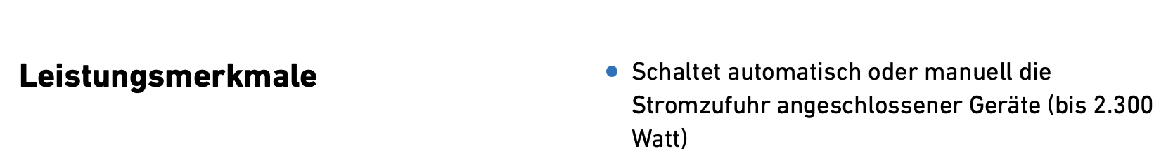

DECT200:

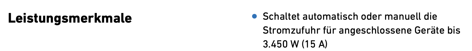

Alternativ, wem die 2300 W nicht reichen, könnte man auch den
DECT210 verwenden:
Ich komme mit meinen Geräten nur knapp bis an die Leistungsgrenze und zusätzlich baut der
DECT200/210 viel größer als die Shelly-Plug-S und hat Lüftungsschlitze, dadurch wird er erst gar nicht so warm.

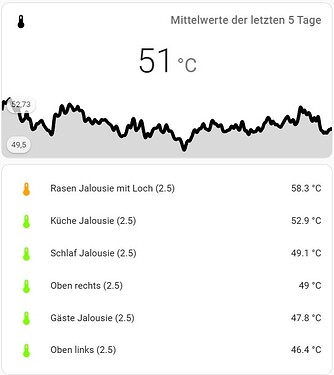

Ich muss sagen, mich wundert die starke Wärmeentwicklung bei den Shellys schon ein wenig und macht mir auch ein ungutes Gefühl. Mein Shelly 2PM für die Rolladensteuerung zeigt z.B. gerade 71 Grad Celsius an, obwohl sich der Rollladen schon seit 15 Stunden nicht bewegt hat und auch von außen fühlt sich der Schalter (welcher oben auf der doppelt tiefen Dose mit dem Shelly-Modul sitzt) recht warm an. Alle anderen ESP basierten Dosen oder smarten Stecker sind dagegen kalt. Lässt irgendwie einen Spannungswandler mit sehr schlechtem Wirkungsgrad vermuten…

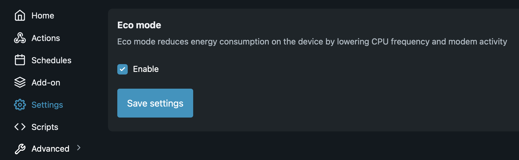

Hast Du das hier aktiviert:
Meine 2PM haben so um die 50°C (Devicetemperatur im inneren),
70°C und mehr im Leerlauf kenne ich eigentlich nur von den alten Shelly_2.5.

Den Eco-Modus, auf den mein Vorredner hinweist, habe ich auch aktiviert.
