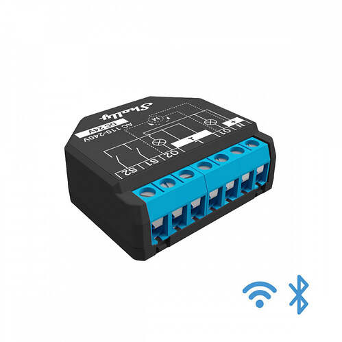

Den kann ich dir empfehlen. Verträgt bis zu 10A pro kanal und 18A in Summe

Die neuen Shellies Gen. 4 können WLAN und Zigbee. Die sind etwas teurer
Stimmt.Die neuen Shellys-mal schauen, ob es davon einer wird. Danke schon mal
