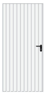

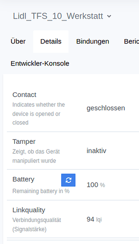

OK verstanden. :slightly_smiling_face: Ich habe hier bei dem Anbau hinter meinem Carport (Werkstatt) so eine eher übliche Hörmann Metall-/Blechtür
und da stört das Metall den Lidl Tür-/Fenstersensor nicht weiter. Da das Metall solcher Blech-Türen ja auch eher recht dünn ist, habe ich auch im Wohnhaus dann keine Probleme mit der Zigbee Verbindung zu dem Tür-/Fenstersensor.
Bei Deiner Kellertür wird es sich dann ja vermutlich eher um eine dickere Stahltür handeln, aber eigentlich finde ich es trotzdem etwas ungewöhnlich das diese dann den Reed-/Magnetkontakt stört. Der Abstand zwischen den beiden Elementen von dem Reed-/Magnetkontakt war auch evtl. nicht zu groß bei Deinen Tests?
