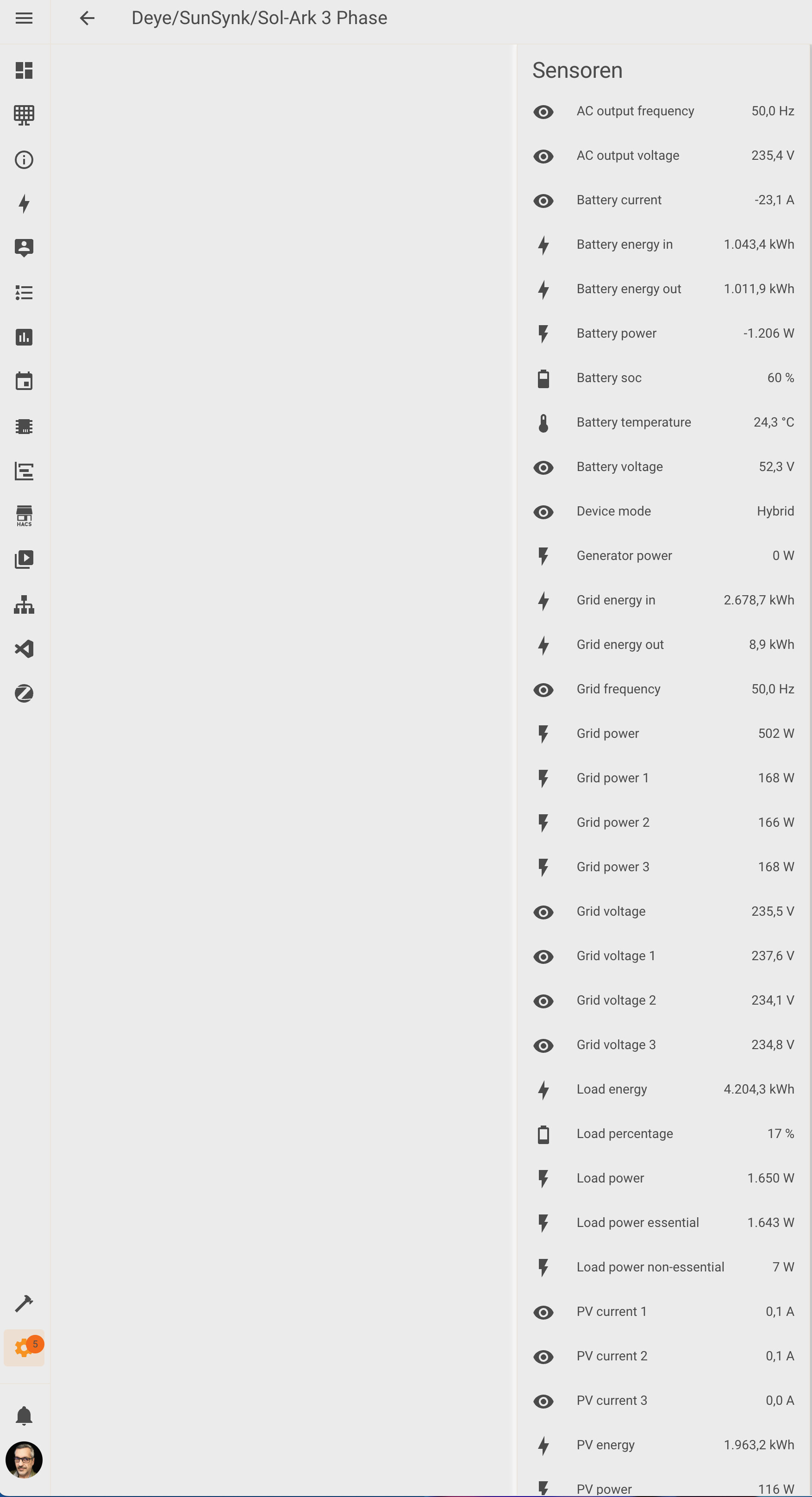

Ich hab auch Shelly 3em für einige Dinge im Einsatz. Was spricht dagegen? Die Shellys laufen zuverlässig und problemlos. Bei mir seit Jahren im Einsatz.
Ich brauch den Shelly allerdings nicht mehr als Hauptzähler, da dies bei mir alles der Deye 3 Phasen Inverter übernimmt.
Die Lösung find ich viel besser als reine Strommesser, da der Deye wegen der vielen gelieferten Werte eine perfekte Steuerung / Logging ermöglicht. Hier mal die Sensoren des Deye. Es passen leider nicht alle Sensoren auf eine Seite. :slight_smile:

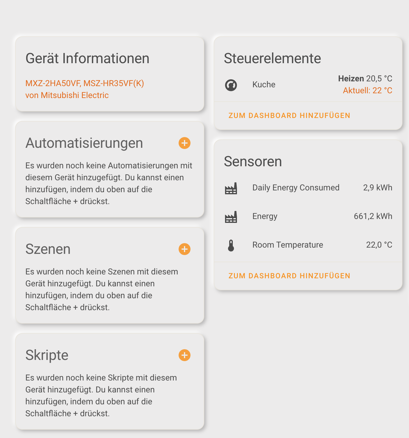

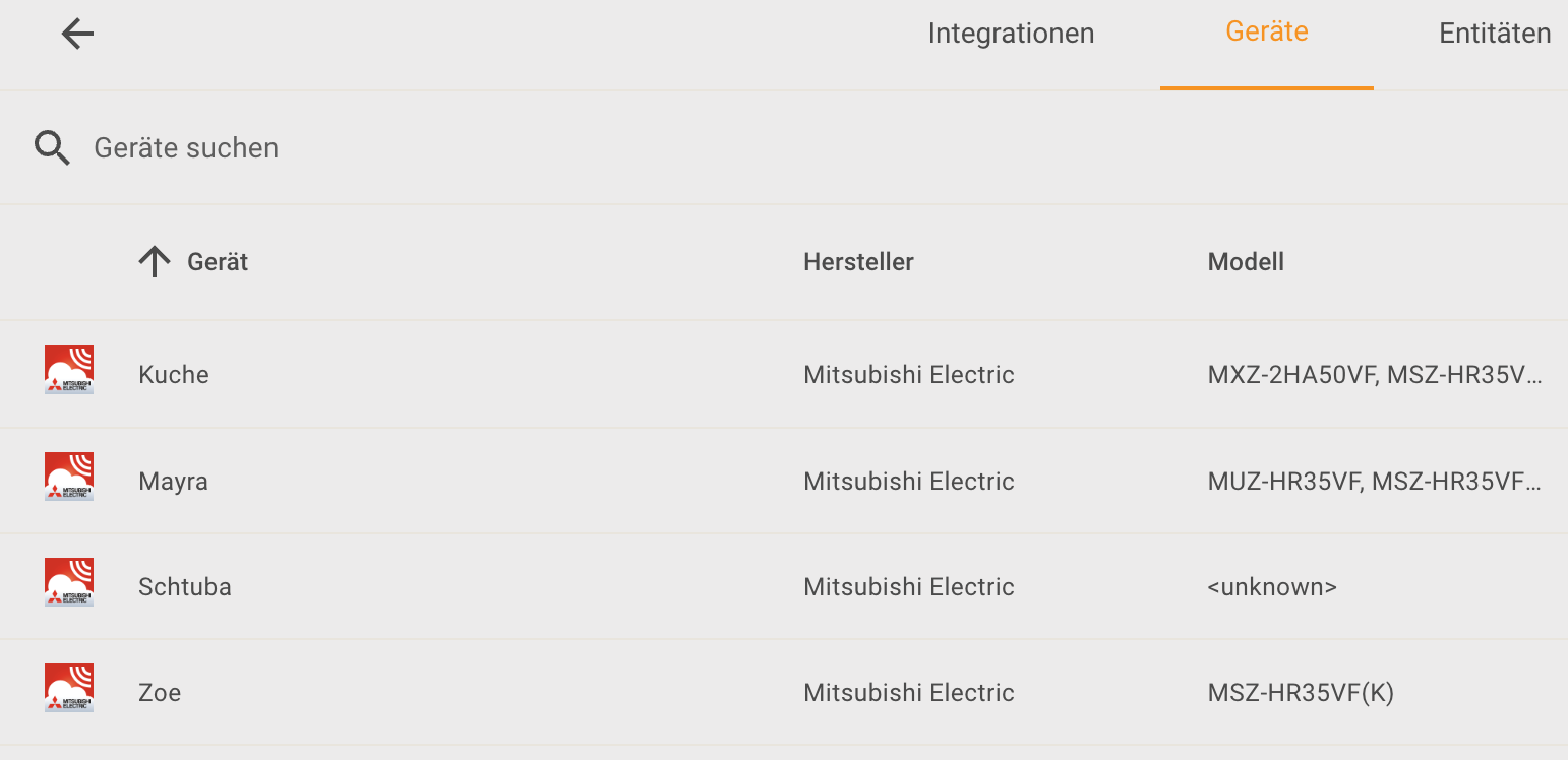

Zu steuerbaren Klimaanlagen. Da gibt es sicher schon viele Lösungen. Ich verwende Mitsubishi Geräte. Da gibt es die Mel-Cloud als Dienst. Ist leider eine Cloud Lösung. Ich hatte aber noch nie Probleme damit.
Ich steuer alle Funktionen / Zeiten usw der Klimageräte mit HA. Für mich eine schöne Lösung und wichtige Lösung da ich “fast” nur mit den Klimageräten heize.
Schaut dann so aus in HA:

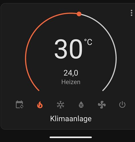

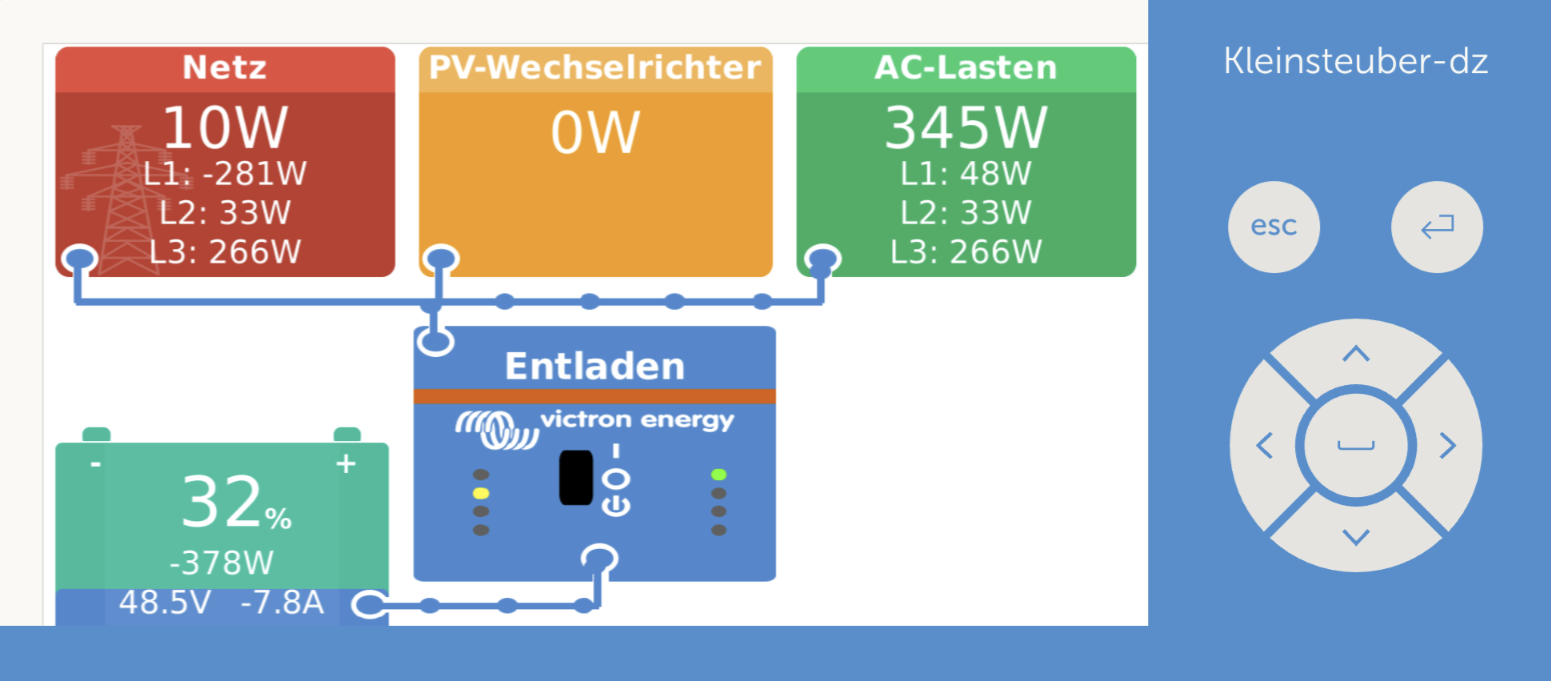

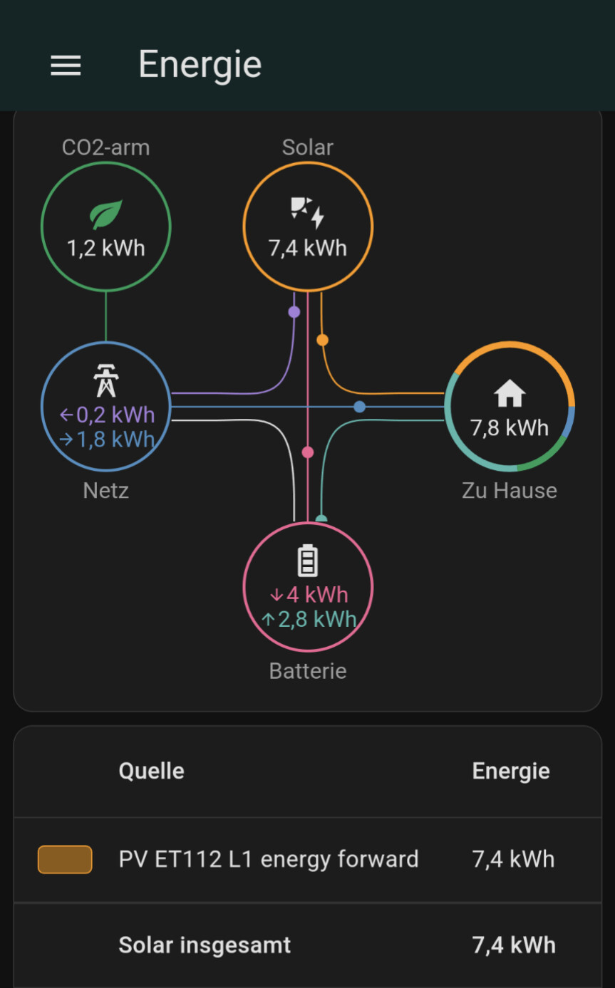

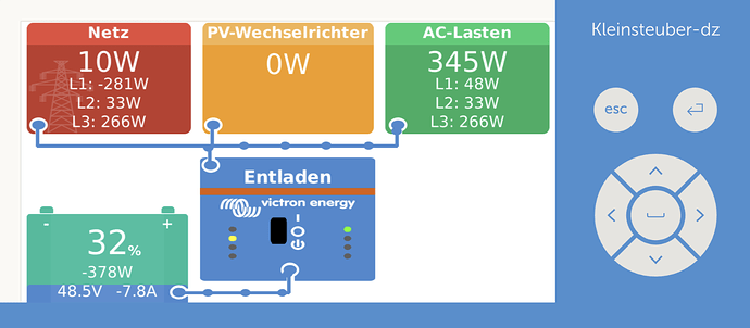

Ich habe einen EM24 im Zählerschrank, verbunden über USB mit einem Cerbo, welcher am VE Bus des Multiplus ll von Victron hängt. Der regelt mir in Abhängigkeit des Verbrauchs und der PV Leistung den Akku und gibt mir jede Menge Informationen in den HA. Und damit der Cerbo weiß, was meine AC gekoppelten PV Anlage gerade macht, hab ich in der AC Leitung des PV Wechselrichters noch einen ET112 drin. Der ist genauer als das, was mir der Growatt WR oder dessen WLAN Stick liefert. Und außerdem kommen die Werte kontinuierlich und der Cerbo versteht sich mit dem Smartmeter.
Klingt kompliziert, funktioniert aber bis jetzt hervorragend.
Es sieht im Cerbo und im HA dann so aus:
Für die Klimaanlage (Olimpia Splendid mit WiFi Stick) habe ich “Midea AC LAN” integriert.
Das funktioniert so lala. Ist etwas träge und unzuverlässig, was aber nicht an der Integration sondern am Stick und der Cloud der Klimaanlage liegt.

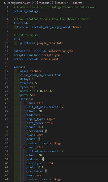

@Klumpen58 ich bekomme meinen EM24 nicht in HA eingebunden. wie muss ich da vorgehen? Ich habe in der Victron Remote Konsole Modbus aktiviert und auch MQTT. In der configuration.yaml habe ich einen Eintrag Modbus eingefügt, den ich hier gefunden habe. Das beginnt dann so:
Allerdings sind die erzeugten Sensoren nicht brauchbar:
Was mache ich falsch?
Gruß JD
Aber Victron hast du integriert?
Du meldest dich im Victron Portal an und bekommst die Werte über den Umweg VA Bus. Auch einige Batterie Werte werden angezeigt. Alle leider nicht, da ich die BMS der Pylontech Akkus nutze.

@JohnDoe Noch ein Hinweis:
Wenn du mit HACS Victron GX modbus TCP installiert und du die Integration konfiguriert hast, in dem du dich mit deinen Victron Portal Daten anmeldest, erscheint der EM24 mit etwa 30 Entitäten.
Vielen Dank, Integration war ein gutes Stichwort. Ich habe noch mal gesucht und diese gefunden. Damit hat es dann funktioniert. Wobei die Zählerstände für Ein- und Rückspeisung andere sind als im Victron-VRM-Portal. :thinking: Aber hier geht es ja immer nur um die Differenz. :+1:

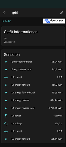

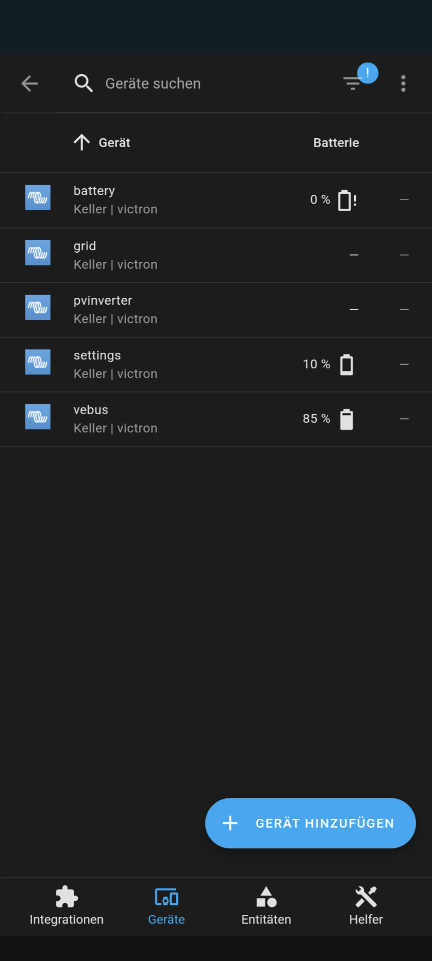

@Schubi
Hallo.
Wenn du Victron richtig integriert hast (Neustart nicht vergessen!), kannst du in der Konfiguration nach neuen Devices scannen. (Dauert ne Weile.)
Danach erhältst du 5 Einträge, darunter “Grid”.
In “Grid” findest du alle Entitäten, die der EM24 zur Verfügung stellt.
Für das Energieboard sind die Entitäten
“Energy forward total” für den Energiebezug und “Energy reverse total” für die Einspeisung relevant.
Das Energieboard liefert aber erst nach einigen Stunden plausible Werte.
Unabhängig von der eingestellten Aktualisierungsrate, liefern die Entitäten nur Werte, wenn sie sich geändert haben.
