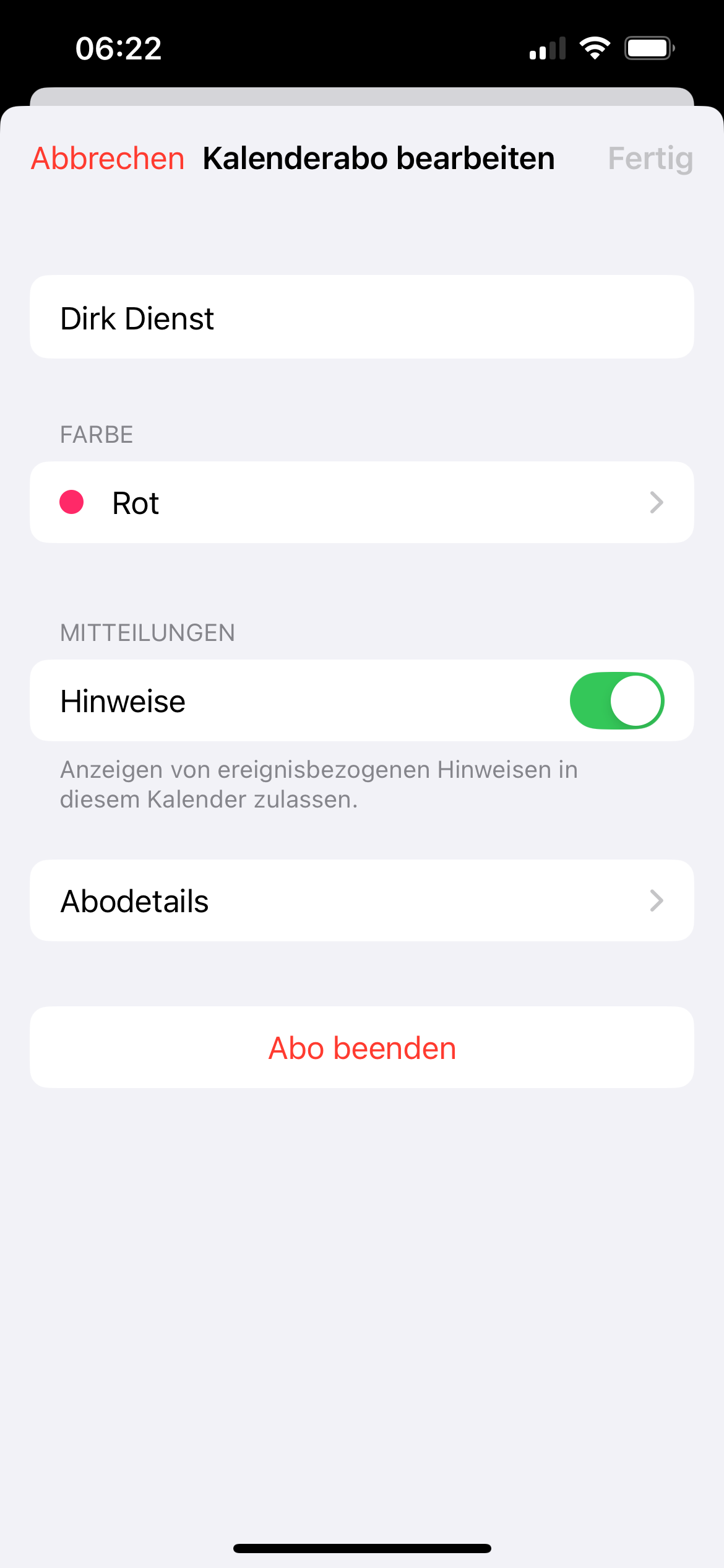

Das zeigt einen abonnierten Kalender. Keinen selbst erstellen iCloud Kalender.
Da würde ich unter Abo Details schauen.
Du siehst auf meinem Bild das es auch ein Abo ist. Doch ich habe die Einstellmöglichkeiten nicht. Ich denke mal der Unterschied liegt darin ob du die ICS local gespeichert hast oder wie in meinem Fall woanders. Wenn du einen Kalender local hast dann ändern sich die Einträge ja nicht. Wie z.B. für ein Jahr Müllkalender. Meine ICS Datei liegt aber woanders und ändert sich sobald änderungen im Dienstplan passieren.
