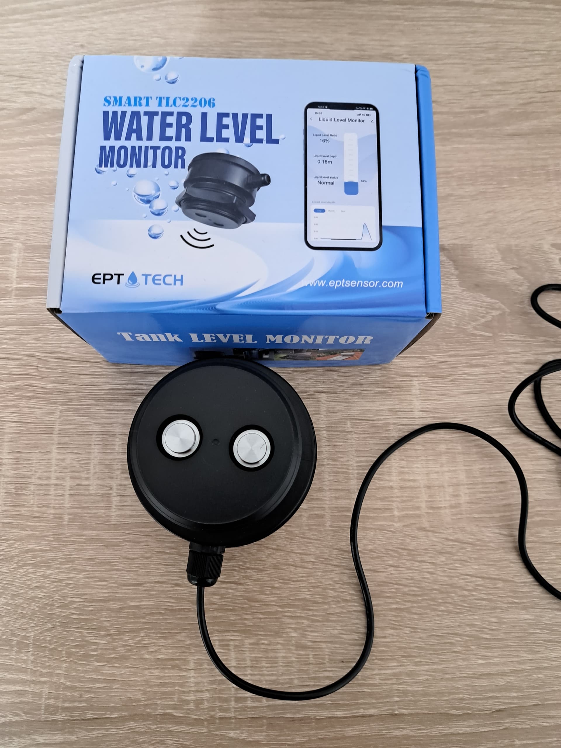

Ich benötigte bitte Unterstützung beim Auslesen der Werte meines Füllstandssensors.
Die Verbindungen mit der App Smart Life oder tuya funktioniert ohne Probleme. Angezeigte Werte stimmen überein und aktualisieren sich in der App stetig.
Jedoch bekomme ich aus der tuya Geräteinformation keine Daten im Home Assistant ausgegeben, an was könnte das liegen? Und wie könnte man das Problem lösen?

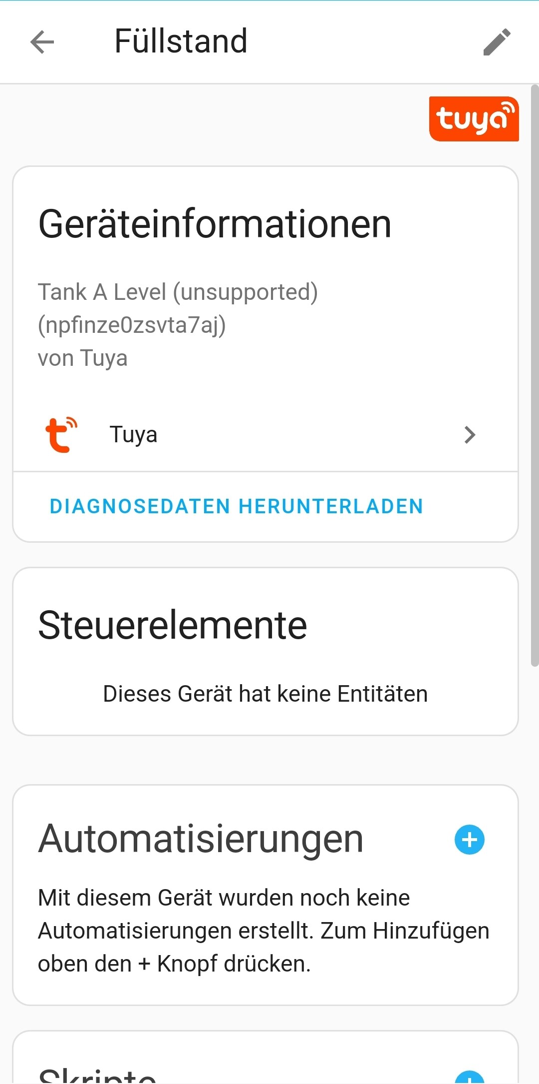

Ich würde behaupten die Integration unterstützt den Sensor nicht:
grafik
Ist das die Tuya Integration von HA?

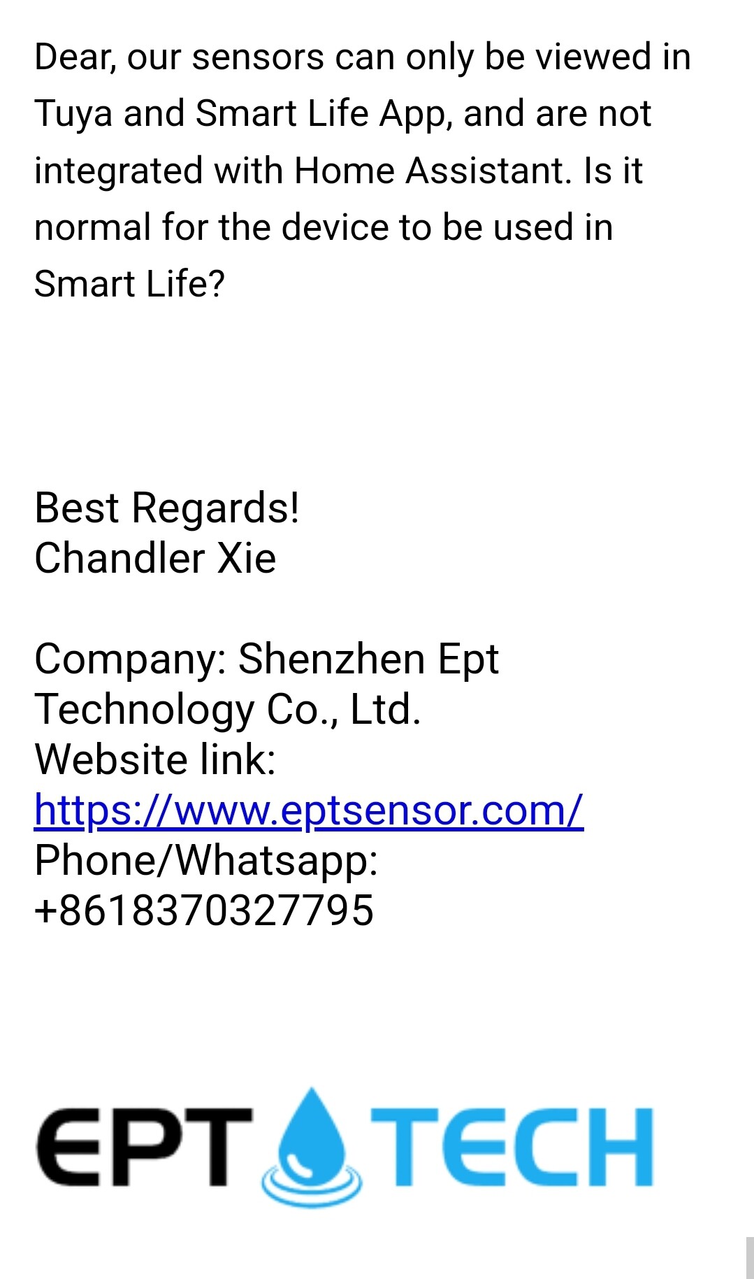

Ich meine es gibt noch eine Lokal Tuya Integration im HACS, vielleicht kann die mit dem Sensor umgehen.
Habe mit dem Hersteller geschrieben, leider ist dies noch nicht möglich.
