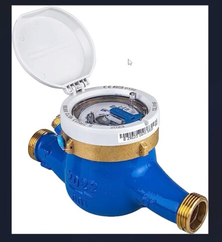

Können Sie mir oder jemand anders zufällig sagen ob dieser auch mit den neueren WasserUhr von Zenner kompatibel ist {Also die mit der blauen Kappe ab 23?
Besten Dank im Voraus!
In der Dokumentation sind einige Wasserzähler aufgeführt, die kompatibel sind:
https://helpdesk.homewizard.com/de/articles/6287701-funktioniert-der-watermeter-mit-meinem-analogen-wasserzahler-und-wenn-ja-wie-kann-ich-ihn-installieren
Danke für die schnelle Antwort.
Diese Dokumentation ist mir allerdings bekannt, das Problem ist bei den neuen Zenner Uhren ist so eine blaue Kappe dabei die man zwar abnehmen kann ich mir aber nicht sicher bin ob durch die “Krümmung des Glases” ein Wert überhaupt abgelesen werden kann…
Bei HomeWizard finde ich auch keinen Kontakt bei dem ich Anfragen könnte… Deshalb hier der Versuch…:wink:
Der Sensor sollte funktionieren, wenn der Zähler einen magnetischen Zeiger hat. Ich verwende den Sensor auch an unserem Gaszähler, dort funktioniert der auch. Aber so weit ich weiß, gibt es eine Chat-Funktion auf der Seite von Homewizard, vielleicht kann man darüber Hilfe bekommen.
