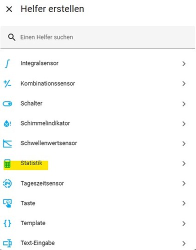

Welchen Helfer genau meinst du …
Helfer → Statistik → Entität auswählen (Power Wäschetrockner) → weiter → Linearisierter Durchschnitt oder Arithmetisches Mittel → und 15 Minuten Durchschnitt einstellen.

Mittelwert … ist eine Lösung …
