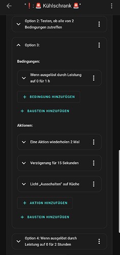

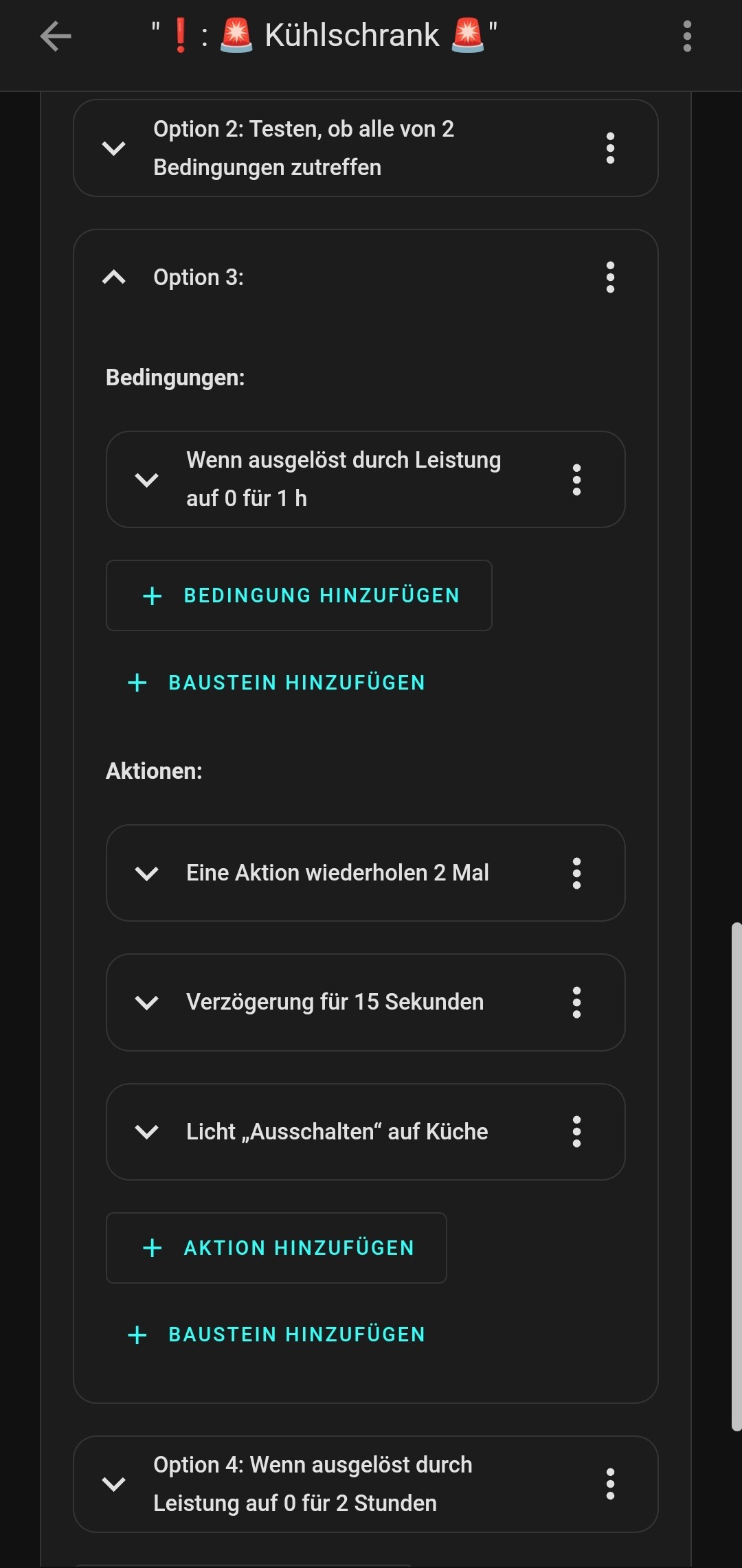

alias: Leistung auf 0 Watt für 1 h
type: power
platform: device
device_id: 74cb6302689b16f31f1bdbf7740feb8b
entity_id: 24ace9ad124749289c02441ca0edd9bd
domain: sensor
for:
  hours: 1
  minutes: 0
  seconds: 0
below: 1
id: Leistung auf 0 für 1 h
enabled: true
Und dann als “dann”:
Die Wiederholung beinhaltet u.a. mehrere Benachrichtigungen über die HA App (separater Benachrichtigungsston) und Flashes der Lampen in Küche und Flur. Der Flur bleibt an, falls das ganze Nachts anschlägt und die Smartphones im Flugmodus sind. Im Schlafzimmer gibt’s (noch :grin:) keine smarten Lampen.

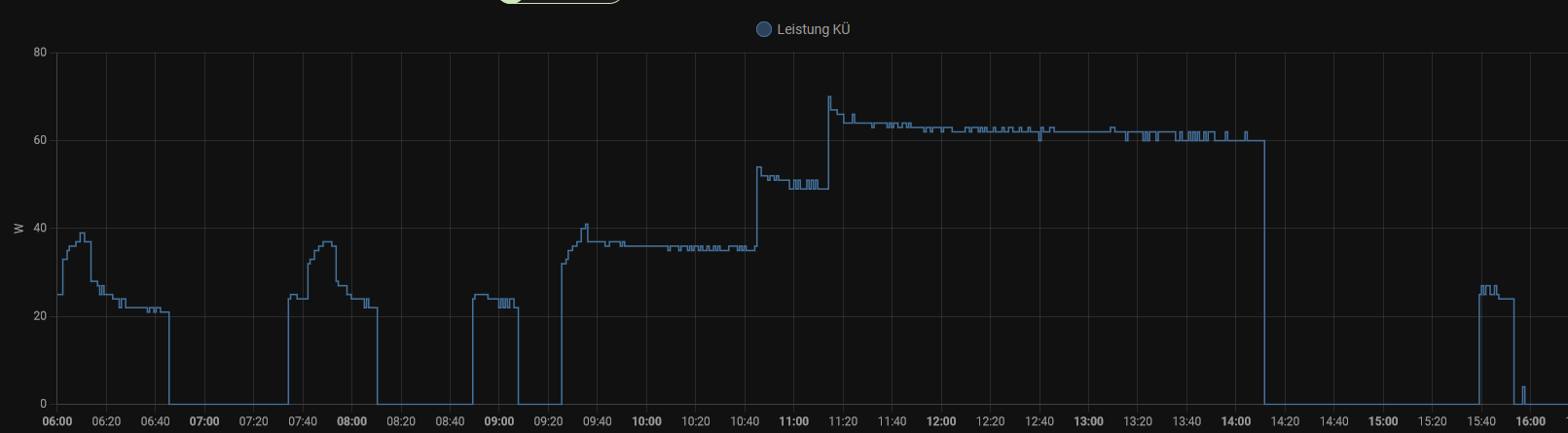

So hat sich mein Kühlschrank heute verhalten, nachdem er erst recht leer war und dann gefüllt wurde:
Meine Automation (s. auch einen Post oben drüber) frägt ab, ob der Kühlschrank für über 1 Stunde 0 Watt gezogen hat. Dann auslösen. Weil im Normalbetrieb läuft der Kühlschrank etwa 50 Minuten, dann etwa 50 Minuten Pause und wieder von vorne.
Daher ist dieser große Block heute eher die Ausnahme.
Kann ich die hohe Leistungsaufnahme irgendwie abfragen, so dass wenn der Kühlschrank vorher mehr als 1 Stunde mit hoher Leistung lief, dass dann die obige Automation nicht greift?!
Danke.
Ist vielleicht nicht das, was du möchtest, aber ich würde stumpf den Zeitraum von 1 Stunde auf 2 Stunden erhöhen. So lange die Tür nicht offen steht, leiden die Dinge im Kühlschrank ja nicht, auch wenn die Warnung erst nach zwei Stunden kommen würde.

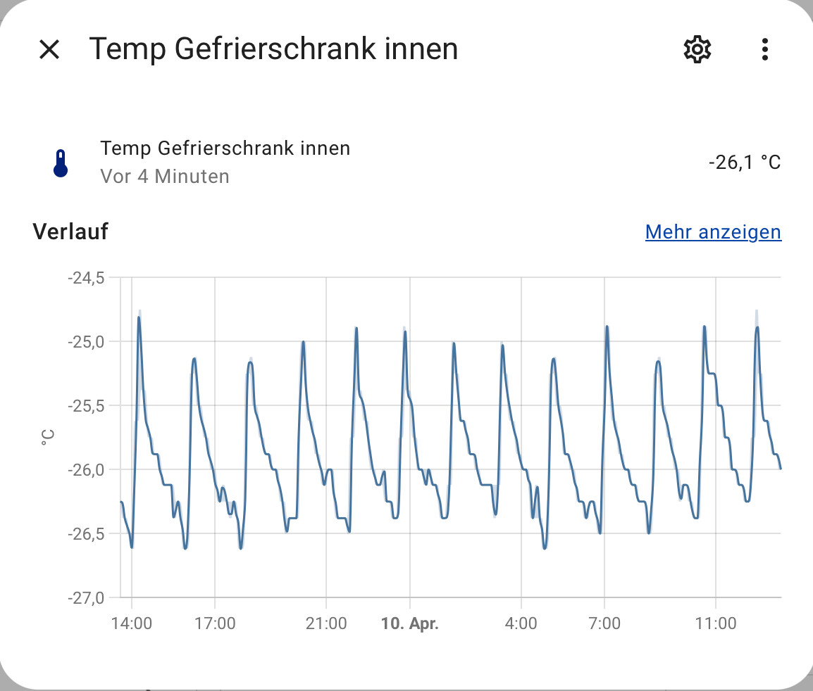

bin gerade dabei mir eine Automation zu bauen für die Temp Überwachung im Gefrierschrank. Leider wird meine Benachrichtigung irgendwie nicht ausgelöst. Jemand ne Idee. Wenn ich die Automation ausführe bekomme ich die Benachrichtigung. Kann ich noch irgendwie nach 5 oder 10 Minuten noch eine weitere Benachrichtigung ausführen?
alias: Gefrierschrank Warnung
  - entity_id:
      - sensor.gefrierschrank_temperature
    for:
      hours: 0
      minutes: 10
      seconds: 0
    trigger: numeric_state
    above: -15
conditions: []
  - action: notify.mobile_app_andre
      title: Gefrierschrank
      message: Truhe seit 15 Minuten offen!!
