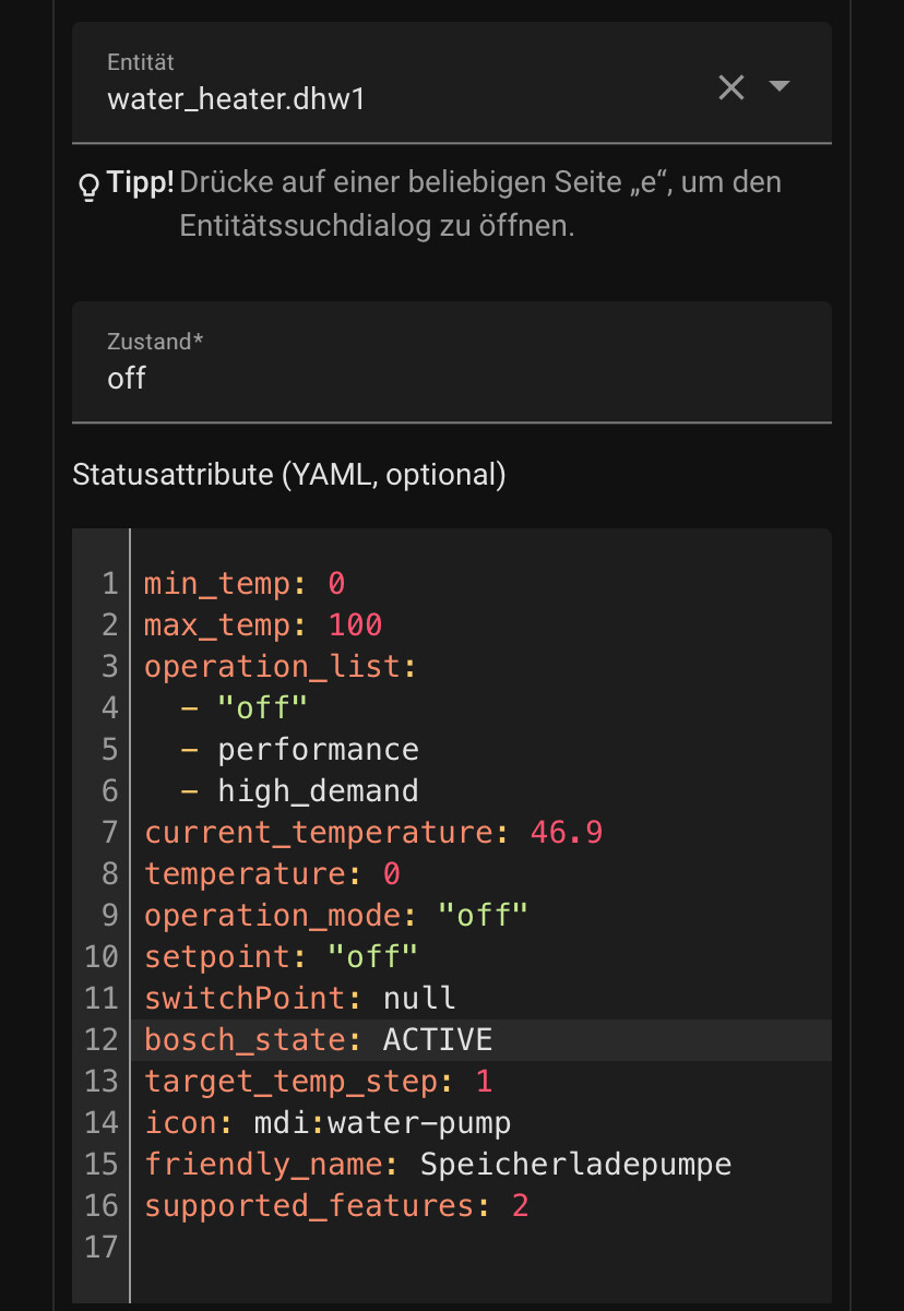

Ich hab meine Bosch Heizung über die HACS Bosch Integration eingebunden. Es funktioniert auch alles aber ich finde den Sensor für die Warmwassertemperatur nicht. In der Entität für die Warmwasserbereitung wird er angezeigt aber ich kann diesen nicht separat auswählen oder anzeigen lassen. Unter Entwicklerwerkzeuge/ Zustände sieht das ganze so aus:
Das ist ein Attribut (oder so) im Sensor. Als Template könnte man den auslesen.
{{state_attr ("water_heater.dhw1" , "current_temperature")}}
Super. Funktioniert perfekt. Vielen Dank
