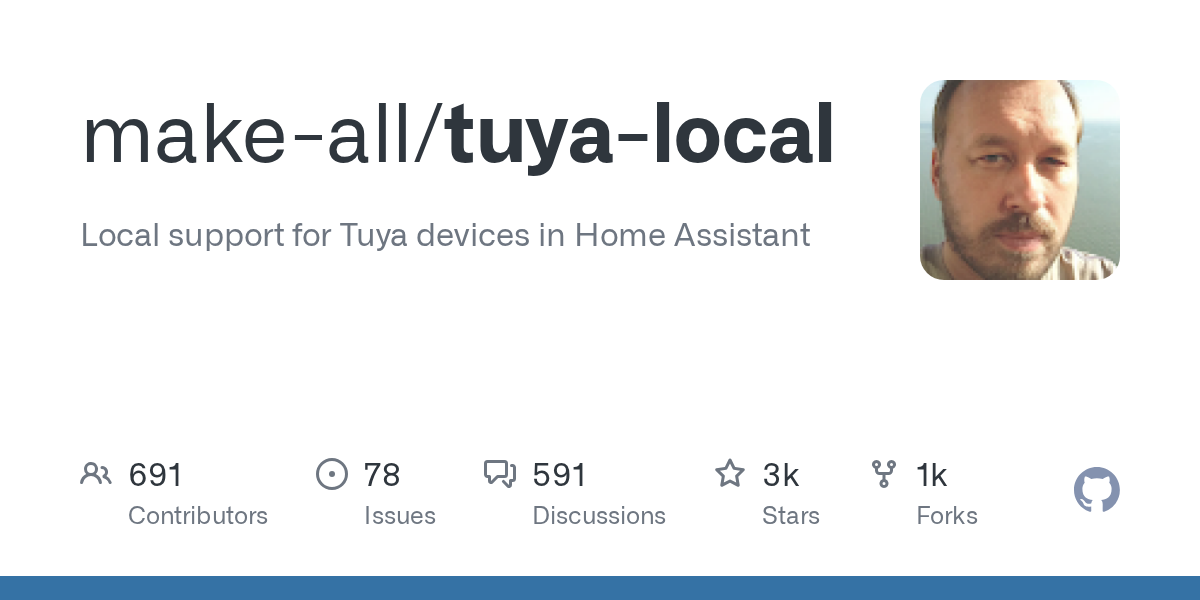

Ich habe auch eine Steinbach Silent 5000.
Angebunden über die Tuya Local App von HACS.
Klappt super, nur die Umschaltung Power/Smart ist nicht verfügbar (benötige ich nicht).
Vielen Dank für die Rückmeldung!
Probiere ich aus.
Servus!
Das klingt ja super und ist einfacher umzusetzen als mein Tipp.. Danke!!
