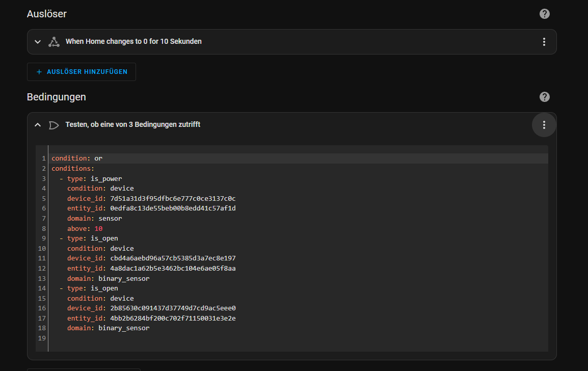

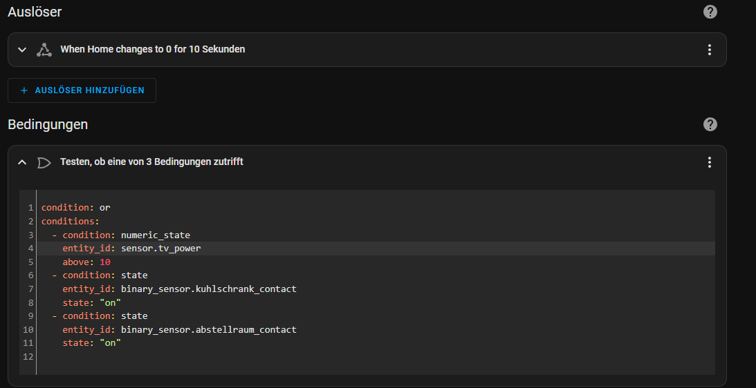

Gerät als Auslöser, Bedienungen und Aktionen soll vermieden werden, wenn man keine Lust hat die Automationen alle neu anzupassen.
Die Wichtigsten Auslöser sind.
Numerischer Zustand, wird für Entitäten verwendet die zahlen verwenden z.B über 10 Watt soll das und das passieren
Zeit und Zeitraster muss klar sein
Zustand wird für on und off verwendet
unter Aktionen wird meistens.
ausgewählt. Dort drin dann nicht ein Gerät auswählen, sondern eine Entität.
ein paar Beispiele.
FALSCH
RICHTIG

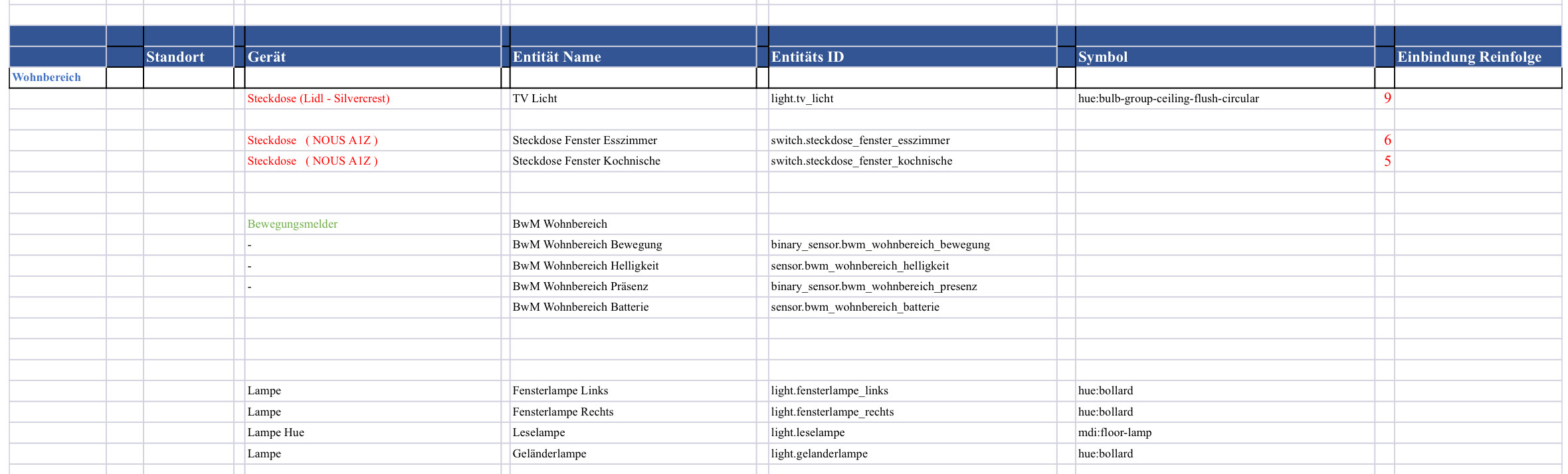

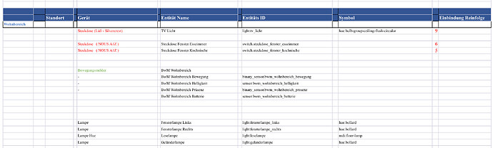

Kleines Tipp von mir: aus bisherigen Erfahrungen,habe mir eine excel Tabelle angelegt, unterteilt auf Räume und da habe ich alle Informationen inklusive des icons eingetragen und auch die Anbindung Reihenfolge. Ist anfangs etwas aufwändiger aber ich „musste/ dürfte“ es schon öfter benutzen :wink:
Einfach kopieren und einfügen …
