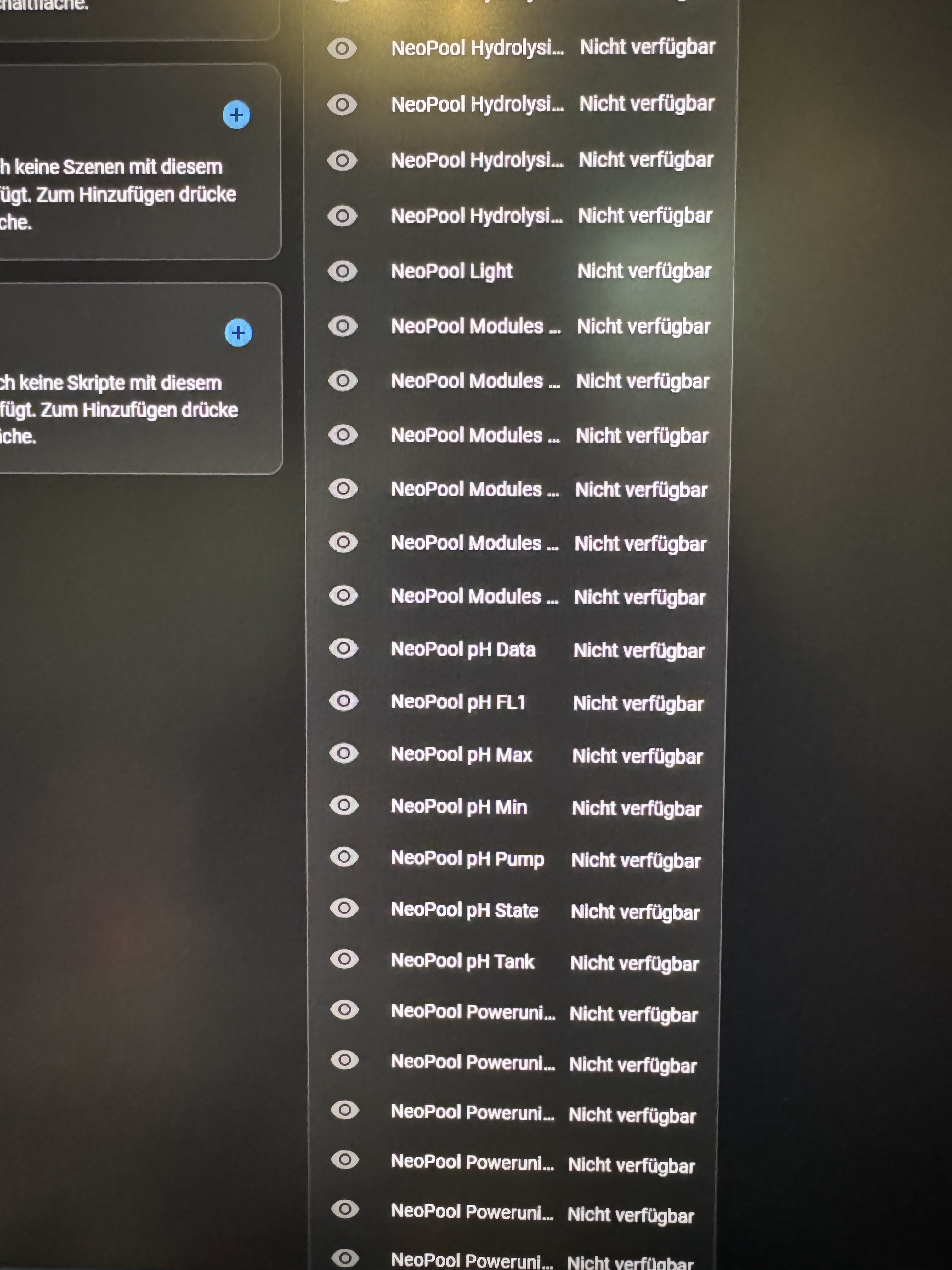

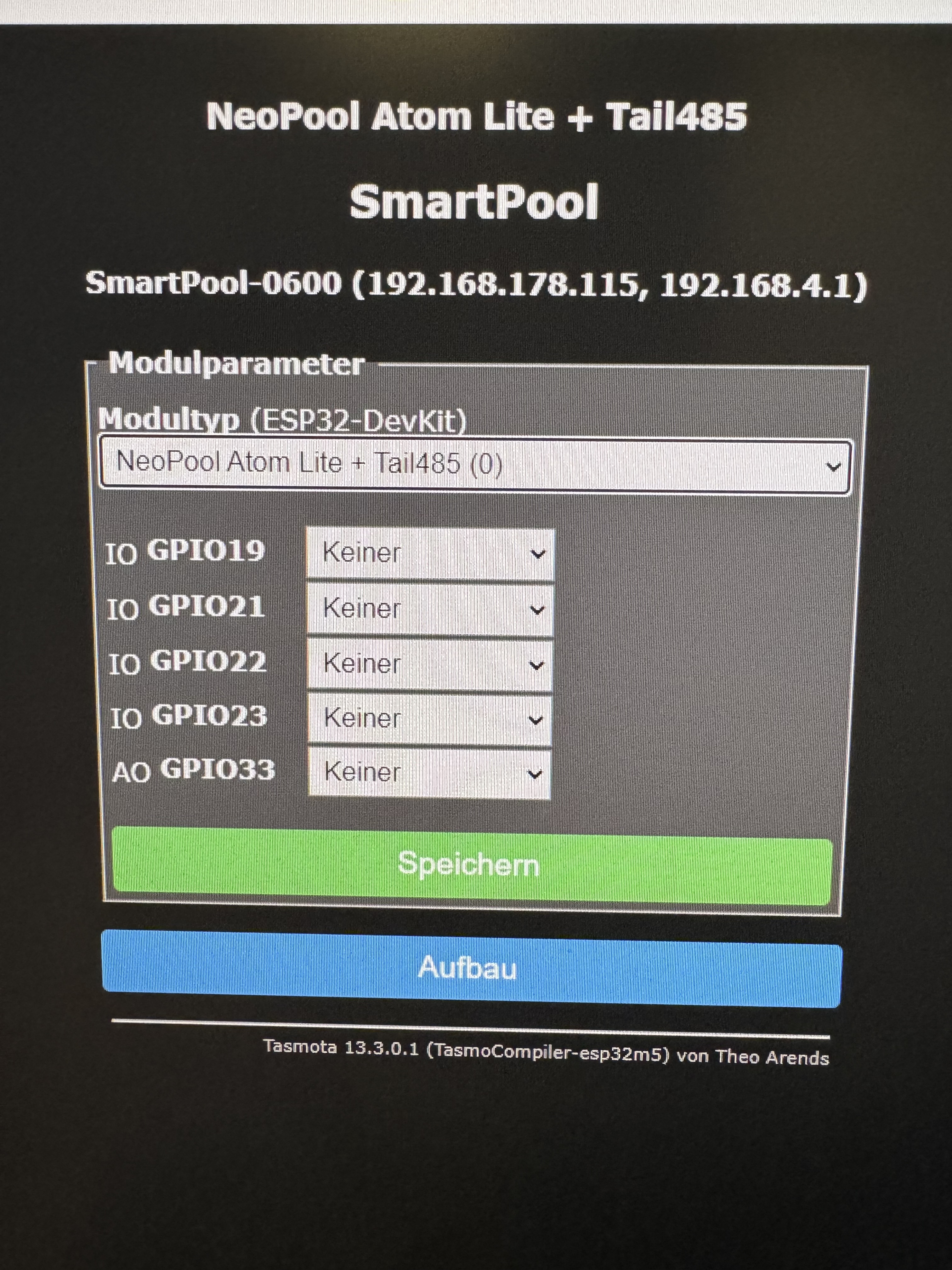

So, Hardware ist montiert. Tasmota hab ich soweit ich verstanden habe geflashed, zigbee2MQTT scheint auch zu klappen aber in HA hab ich allerdings nur 2
SmartPool-0600 Internet Access
switch.smartpool_0600_internet_access
Wenn ich die Anleitung richtig verstehe gibt es ja kein Tasmota Gerät in HA nur die Entitäten. Wie komm ich jetzt zu den Werten vom Pool, Temperatur, Salzgehalt, Ph, usw?

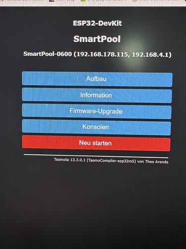

der " Benutzerdefinierter vorkonfigurierter Tasmota-Build" hat bei mir in der Konsole nur Error gezeigt.
https://github.com/alexdelprete/HA-NeoPool-MQTT?tab=readme-ov-file

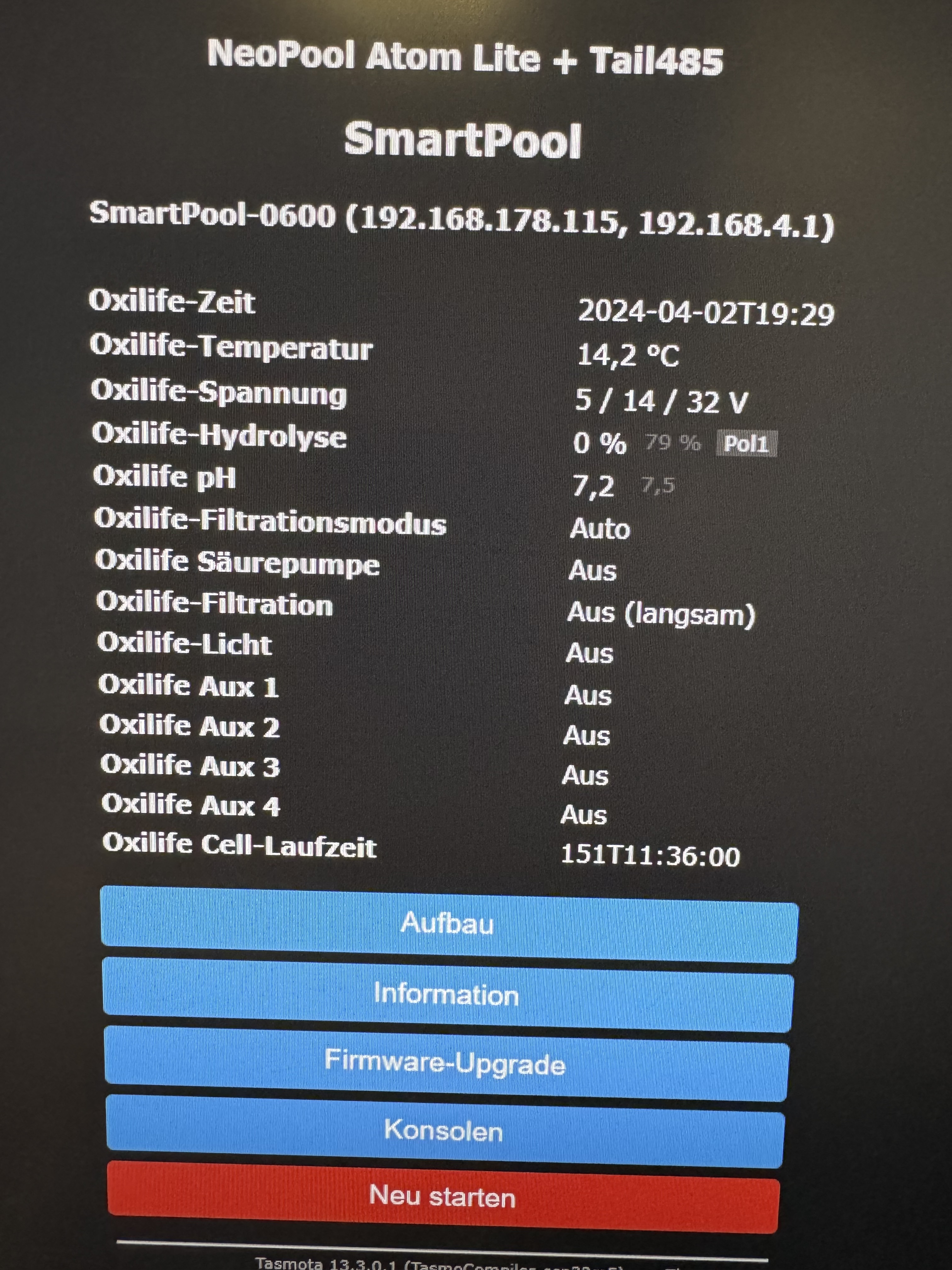

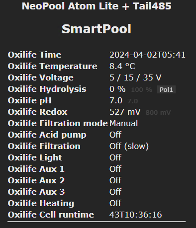

Hallo, wichtig ist, das wenn Du auf die Webseite vom Atom Lize gehst, es schon mal sinngemäß so aussieht:
Ist das der Fall?
Nein so sieht das leider nicht aus
Hast Du die vor kompilierte Firmware benutzt?
Wenn ja, ist vermutlich die Konfiguration unter der Tasmota Oberfläche noch nicht korrekt.
Wenn nein, würde ich Dir auf jedenfall dazu raten, ansonsten mußt Du Tasmota selbst kompilieren mit der NeoPool Integration.

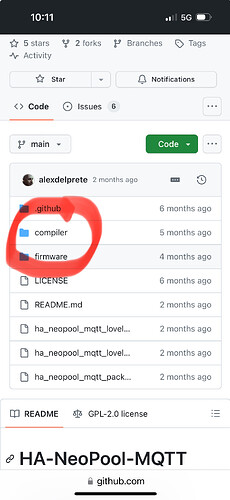

Was heißt Vorkompiliert? Dachte eigentlich schon dass ich die Vorlage benutzt habe. Muss ich die GPOs eigentlich angeben?
Nachtrag:
Muss ich das in der Tasmota Konsole hinzufügen?

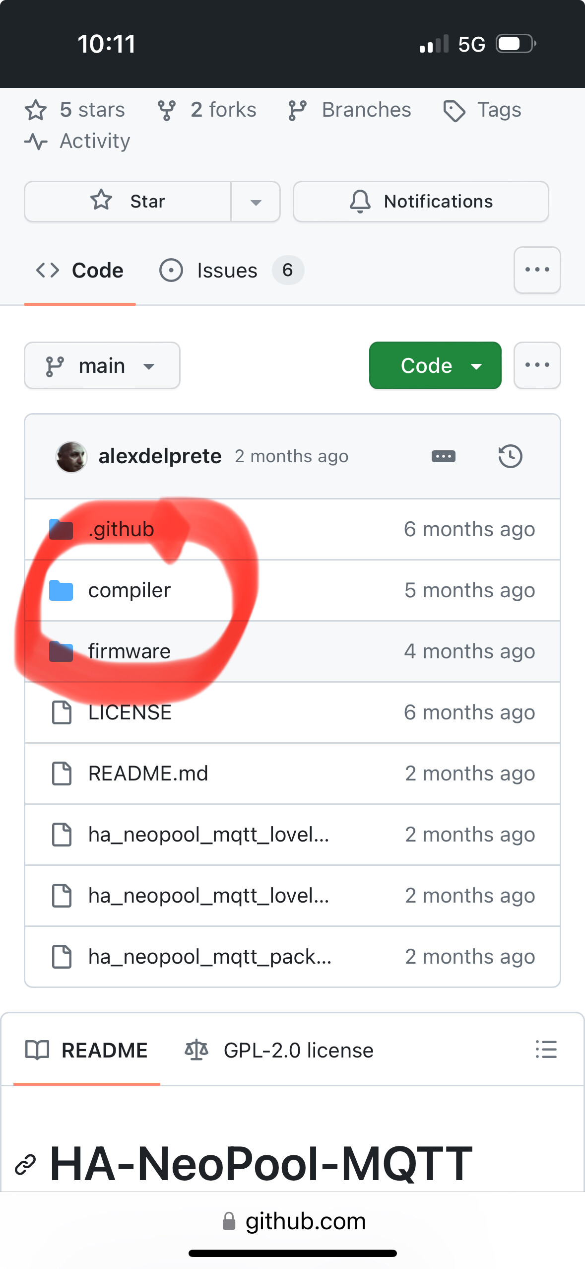

Nimm die Firmware welche unter dem Ordner “firmware” sind (auf Deinem Screenshot unter Deiner Markierung). Hast Du ein Atom Lite, dann gleich die erste.
Danach führst Du noch die “Manual configuration steps” aus von hier:

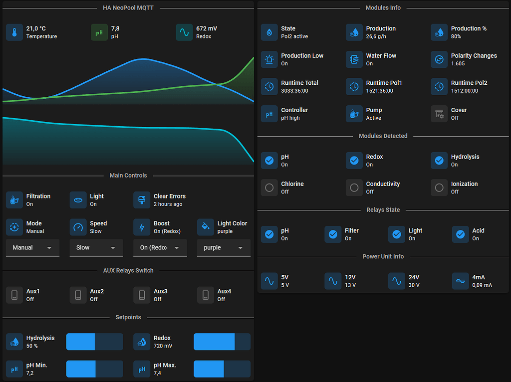

Jetzt sollte es so aussehen wie auf dem Screenshot von mir weiter oben.

Danach sollten die Entitäten verfügbar sein. Es sind aber nur(!) Entitäten da, kein neues Gerät. Über einen Filter kannst Du Dir die dann in ein Dashboard packen.
Hallo nochmal, hab einige Tage immer wieder mal versucht das hinzubekommen und jetzt hab ich’s fast. Bekomm diesen Fehler angezeigt
Jetzt sind die Entitäten zwar da aber nicht verfügbar
