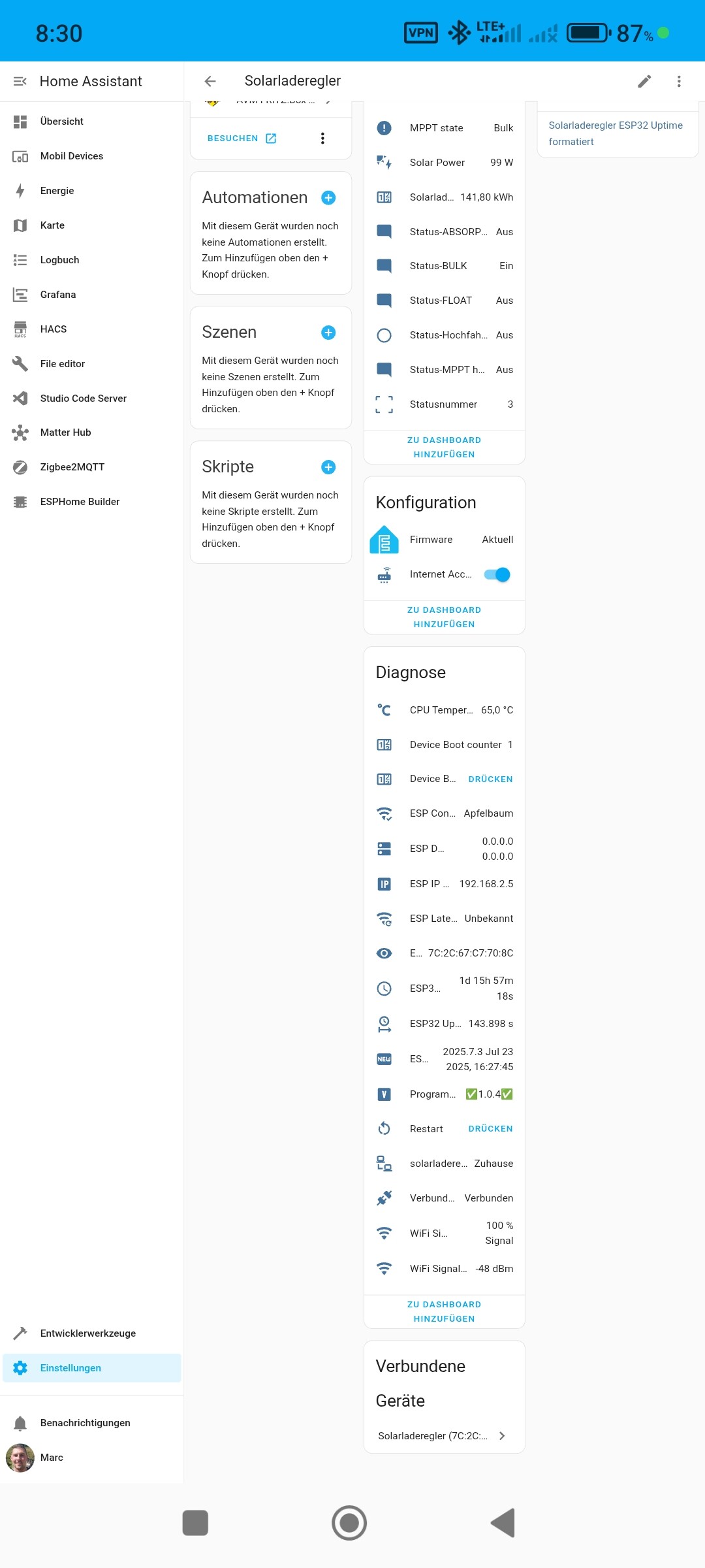

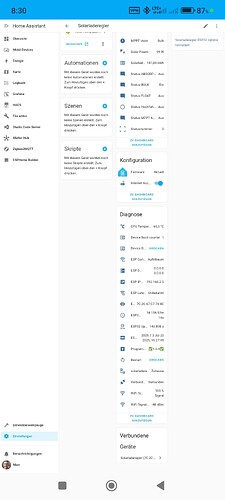

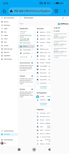

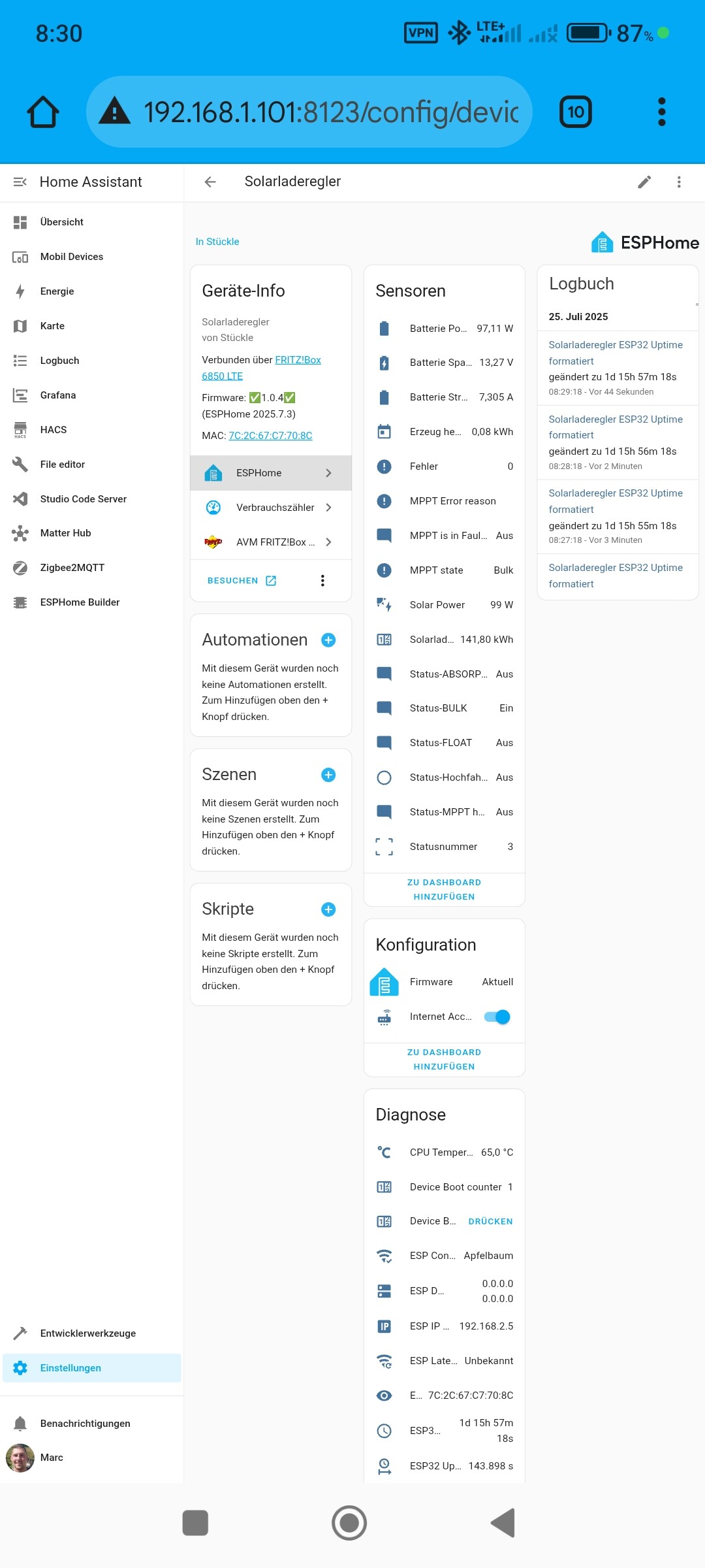

Siehe hier meine Screenshots von meinem Solarladeregler:

Hier meine Yaml:

@x1marc Kann ich deine yaml mit ESP-Home einfach so Flashen?
Ich bin Neuling mit ESP32 und schon über 55 Jahre alt
# Enable Home Assistant API
api:
  encryption:
    key: xxxxxx           # Wird beim Erstellen eines Gerätes vergeben
ota:
  - platform: esphome
    password: xxxxxx      # Wird beim Erstellen eines Gerätes vergeben
wifi:
  ssid: "Dein WLAN Name!"
  password: "Dein Wlan password"
  reboot_timeout: 5min
  fast_connect: true
  #output_power: 10dB
  #manual_ip:
    #static_ip: 192.168.2.5
    #gateway: 192.168.2.1
    #subnet: 255.255.255.0
  ap:
    ssid: "Solarladeregler Fallback Hotspot"
    password: "xxxxxx"     # Wird beim Erstellen eines Gerätes vergeben
victron_ble:
  - id: MySmartSolar
    mac_address: xxxxxx            # Hier MAC Aressen von Victron
    bindkey: xxxxxx  #Hier Key aus der APP
Diese Abschnitte musst du für dich anpassen.
ChatGPT hilft bei problemen meisten sehr gut!
Wenn nicht kann ich dir auch weiter helfen. Bin aber auch kein ESPHome Profie. Ich kopiere mir das meiste auch zusammen und frag ChatGPT wenn was nicht funktioniert oder klar ist.
Gruß Marc
@x1marc
Du machst Dir viel Arbeit mit mir!
VielenDank nochmal ich melde mich.
LG rick
