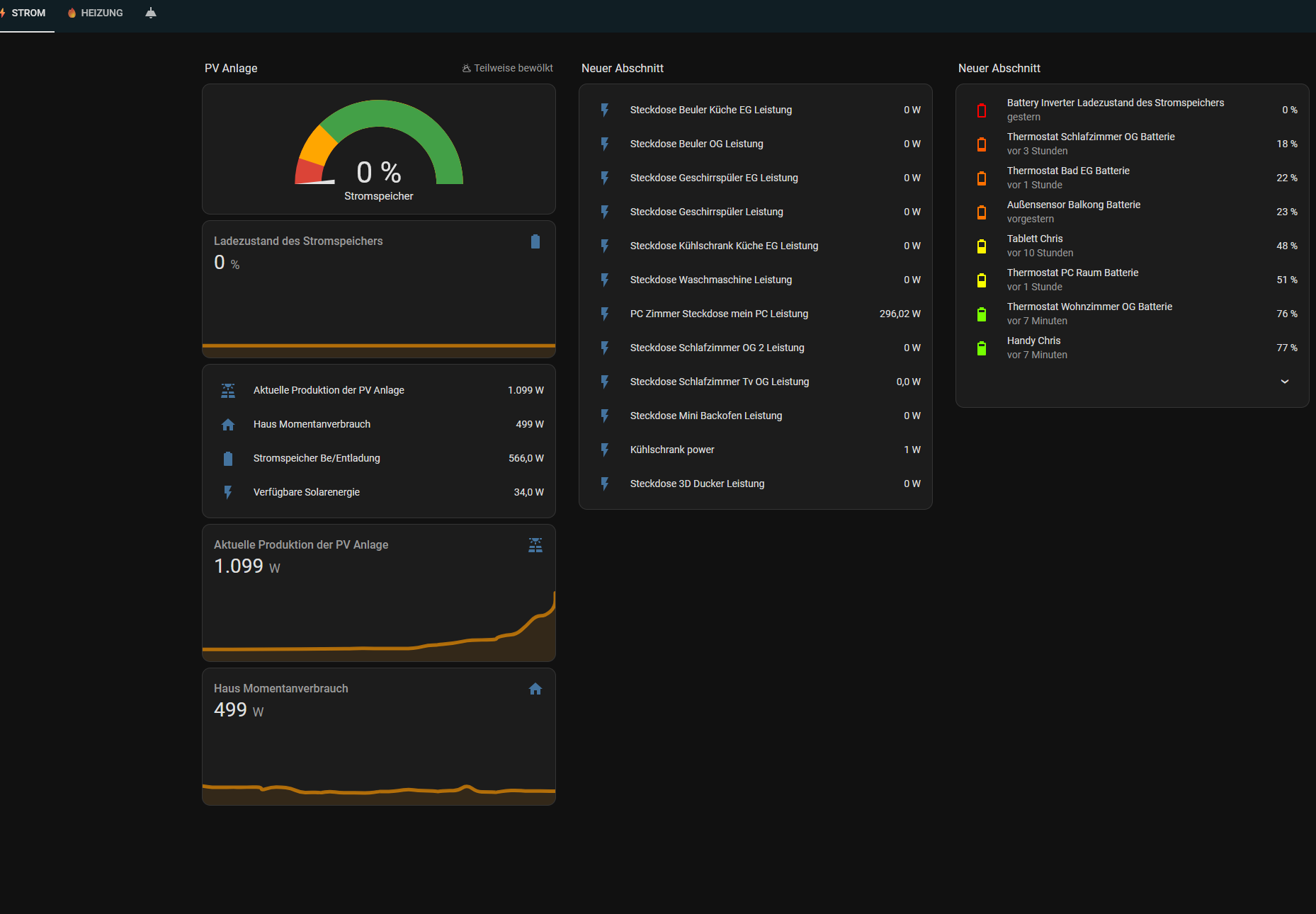

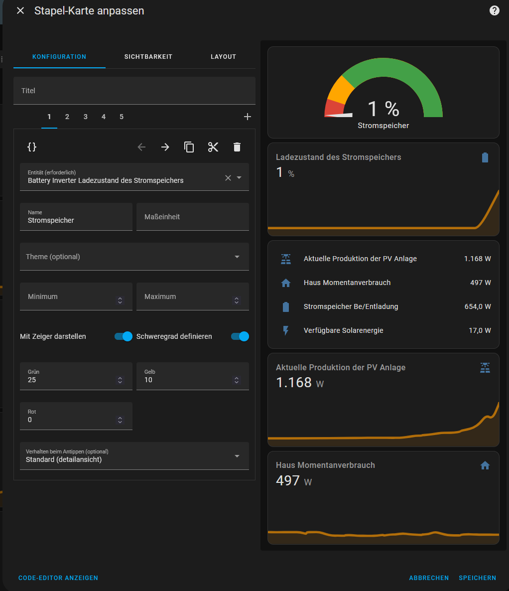

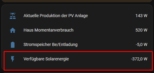

Ich habe ein Rechner der diesen Wert mir Angezeigt hat. Nun ist durch ein update die anzeige nicht mehr Richtig. Anzeigen solte er denn Plus wert wenn der Speicher voll ist und überschuss da ist. Anonsten war dieser wert Null. Jetzt kommt ein Negativ Wert raus, was nicht sein soll. Wie behebe ich das?
grafik
Die Rechnung ist doch richtig.
520W - 134W - 5W = 372W, die Du beziehst.
Oder genauer: Die 520W Verbrauch sind ja eigentlich ein Minuswert.

Nein eben nicht. Er soll mir denn Überschuss Darstellen. D.h. solange der speicher nicht voll ist solte da 0 stehn, bzw. hat die zahl zwar bisschen ins minus geschwankt aber bleib relantiv bei null.

Vor denn Update war es so das er nur denn pluswert angezeigt hat.

Du rechnest ja Folgendes:
Aktuelle Produktion PV + Verbrauch Haus + Ladung oder Entladung Akku
Wert mindestens 0W + Wert mindestens 0W + Wert größer ODER kleiner gleich 0W
Also nehmen wir mal an:
0W PV + 500W Hausverbrauch + -520W Entladung Akku = -20W
Oder
2000W PV + 500W Hausverbrauch + 1000W Aufladung Akku = 3500W
Erste Rechnung zeigt Dir, dass 20W ins Netz gehen und man kann rückschließen, dass kein PV übrig ist, aber angezeigt wird es eigentlich nicht.
Die zweite Rechnung sagt eigentlich gar nichts, weil die Rechnung unter dem gewünschten Aspekt gar nichts bringt. Wenn man wollte könnte man Schlussfolgern, dass man 3500W PV Überschuss hätte, aber das ist ja auch nicht korrekt, es sind ja nur 500W.
Entweder ging Deine Rechnung nie und es fiel wegen “günstiger” Werte nicht auf, oder Deine Sensoren sind nicht das was ich darunter verstehe. Hier bräuchte ich Aufklärung um helfen zu können.

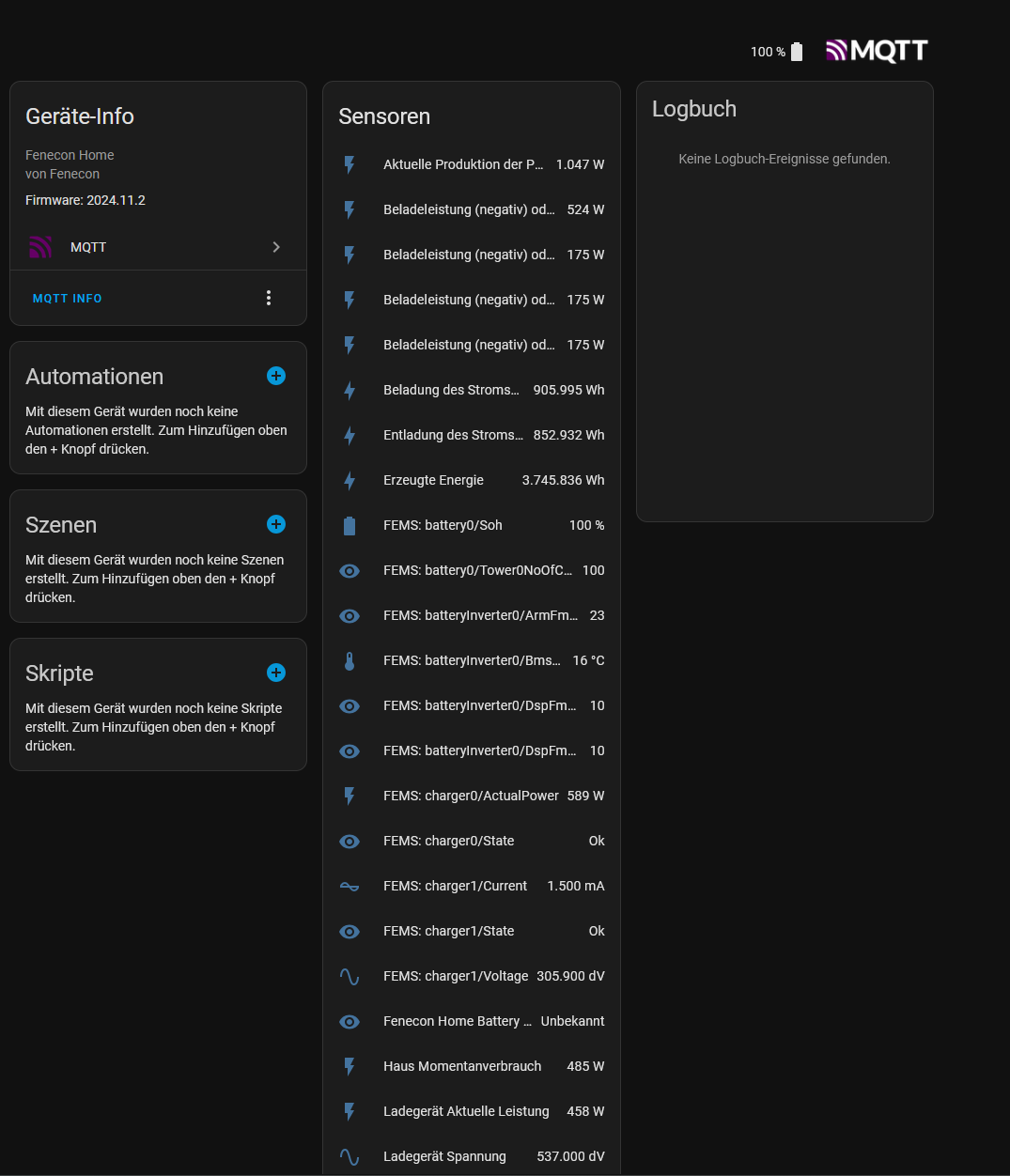

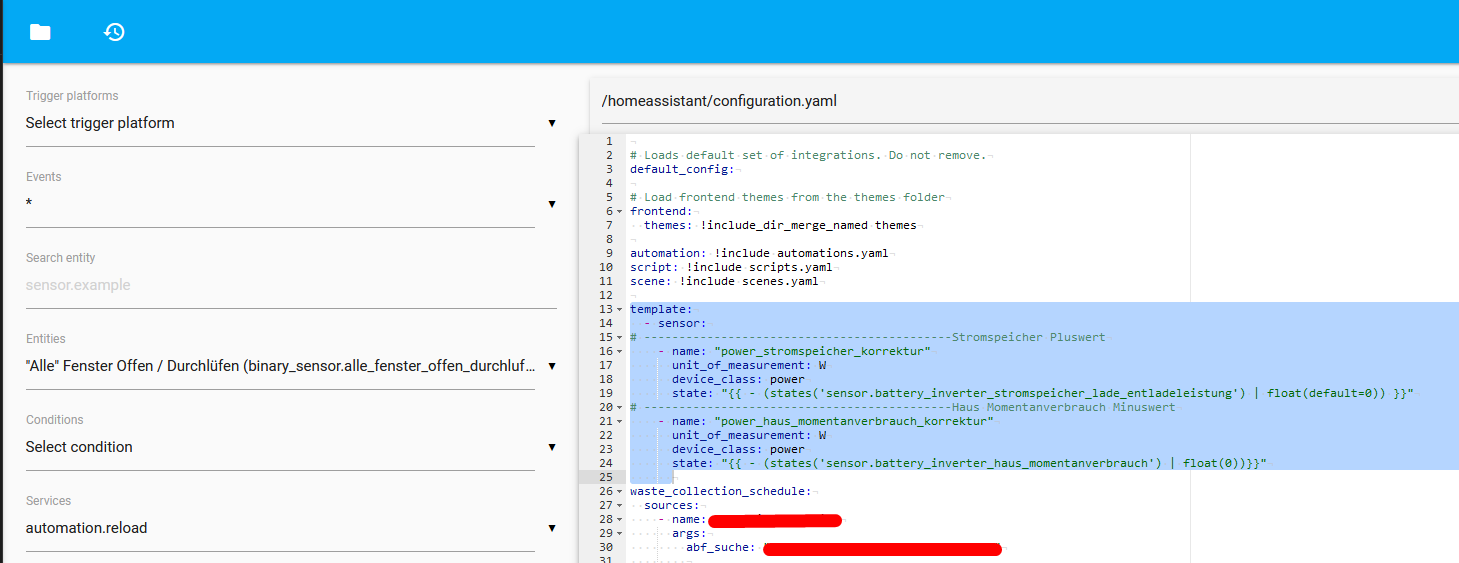

Aktualierstiert wurde das:Add-On Fenecon2Mqtt - Connect Fenecon Home (OpenEMS) energy storage systems to Homeassistant - Share your Projects! - Home Assistant Community
Da die Anlage Negativ und Posetiv vertrauscht, habe ich dafür ein template
template:
  - sensor:
# --------------------------------------------Stromspeicher Pluswert
    - name: "power_stromspeicher_korrektur"
      unit_of_measurement: W
      device_class: power
      state: "{{ - (states('sensor.battery_inverter_stromspeicher_lade_entladeleistung') | float(default=0)) }}"
# --------------------------------------------Haus Momentanverbrauch Minuswert
    - name: "power_haus_momentanverbrauch_korrektur"
      device_class: power
      state: "{{ - (states('sensor.battery_inverter_haus_momentanverbrauch') | float(0))}}"
Ich weiß jetzt nicht ob ich ein Denkfehler habe und der Rechner das nicht kann. Theroretisch kann ich das ja erst testen wenn der Speicher voll ist, was frühstens im März passiert, wenn die Sonne wieder Stark genug ist.

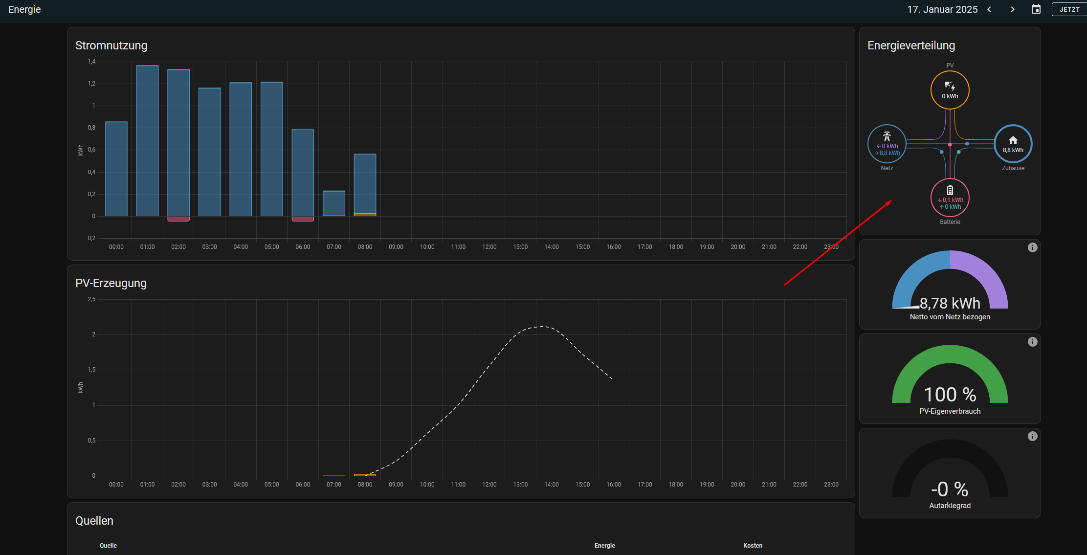

Im Energiedashboard siehst du stündlich aktualisiert die Energiemengen.
Die power Flow Card plus zeigt dir die aktuellen Livedaten der Leistung, also im Prinzip genau das was du sehen willst.

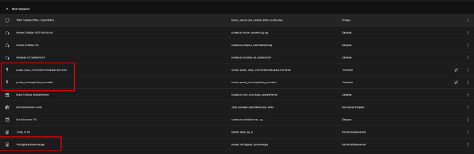

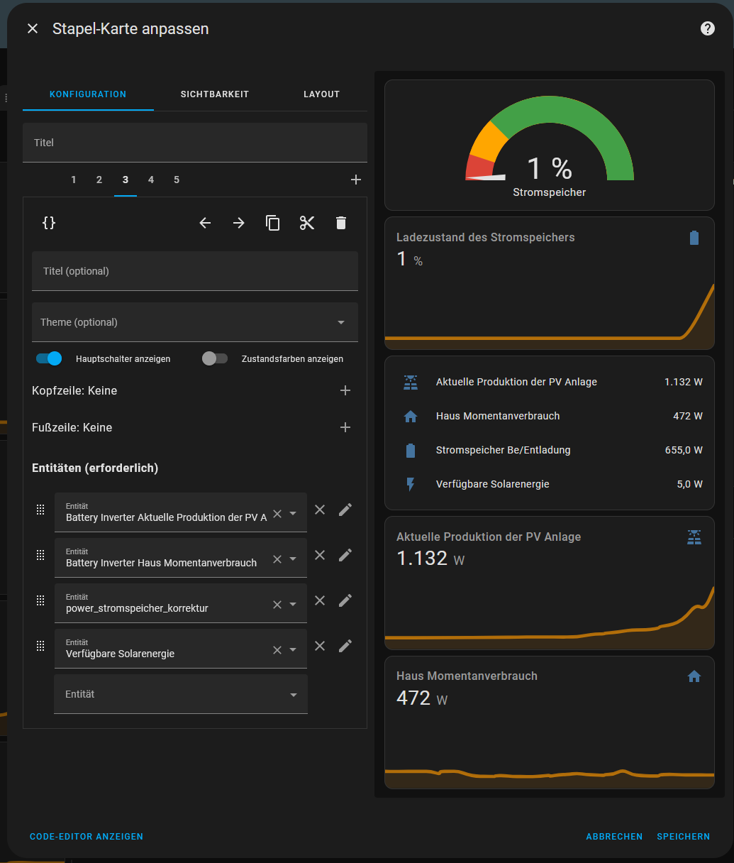

Das habe ich doch schon, wenn du sowas meinst?

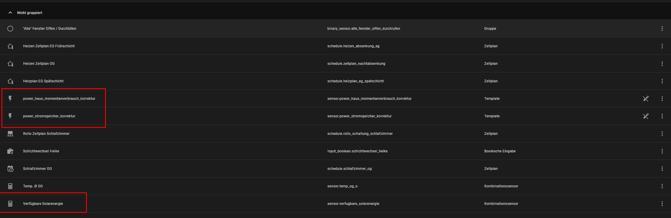

Ja, bei mir sind das Helfer, außer für die Wert änderung von minus auf plus.
und hast du die Templatesensoren via GUI angelegt oder den code direkt via yaml?

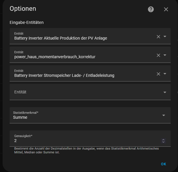

So, wenn du das meinst
Ich kann kein Yaml :smiley: Ich versuche es so weit wie es geht mit der GUI und denn rest hole ich mir hilfe aus denn Foren.
