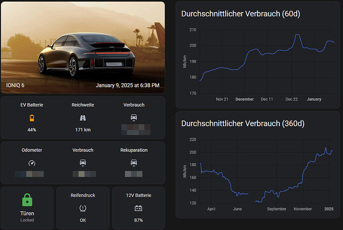

Meine CustomCard schaut so aus. Hier wird auch der normal Verbrauch angezeigt und auch die Tageskilometer. Natürlich kann ich da auch noch mehr eingeben.

Den durchschnittlichen Verbrauch bekomme ich mit der Hyundai-Integration direkt. Damit kann ich auch einen Chart-Verlauf machen, gerade die 360 Tage Ansicht zeigt die Abhängigkeit von der Temperatur:
Aber Statistiken wie wöchentliche/monatliche Kilometer oder Distanz pro Ladegang gehen halt nicht ohne Helfer. Aber ich finde das aktuell auch so schon sehr gut.
