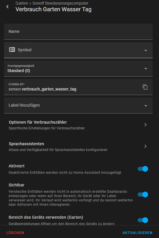

Wenn ich meine Verbrauchssensoren erstelle und den Template Sensor als Eingangssensor verwende, wird mir der Verbrauchswert wieder in m³ ausgegeben:
Im Verbrauchssensor selbst habe ich auch keine Möglichkeit die Maßeinheit auszuwählen:

Gibt ja sogar die Möglichkeit die Maßeinheit zu ändern:
