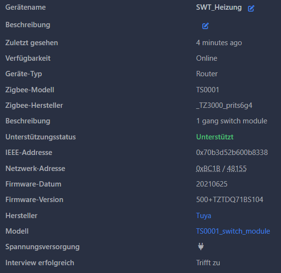

Ich habe gestern die Stromzufuhr für meine Heizung mit einem zigbee Smart Switch versehen.
Ich möchte nun verhindern, dass dieser Switch, welcher als Router unterwegs ist, von anderen zigbee Geräten zur Verbindung genutzt wird - der Switch soll also beim automatisch Meshing des zigbee Netzwerkes ausgespart werden.
Kann ich im z2m beim Geräte selber oder wo auch immer, die Verbindung mit diesem Gerät unterbinden?

  '0x70b3d52b600b8338':
    friendly_name: SWT_Heizung
der Eintrag
    transmitPower: -10
Richtig?
