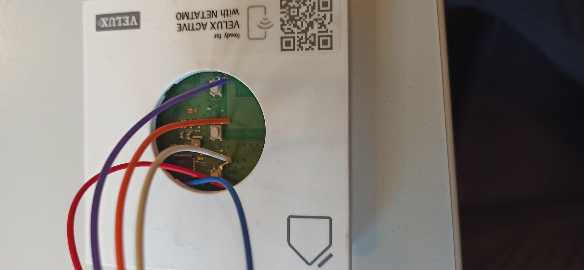

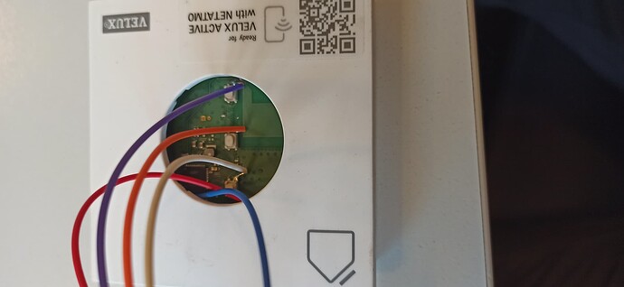

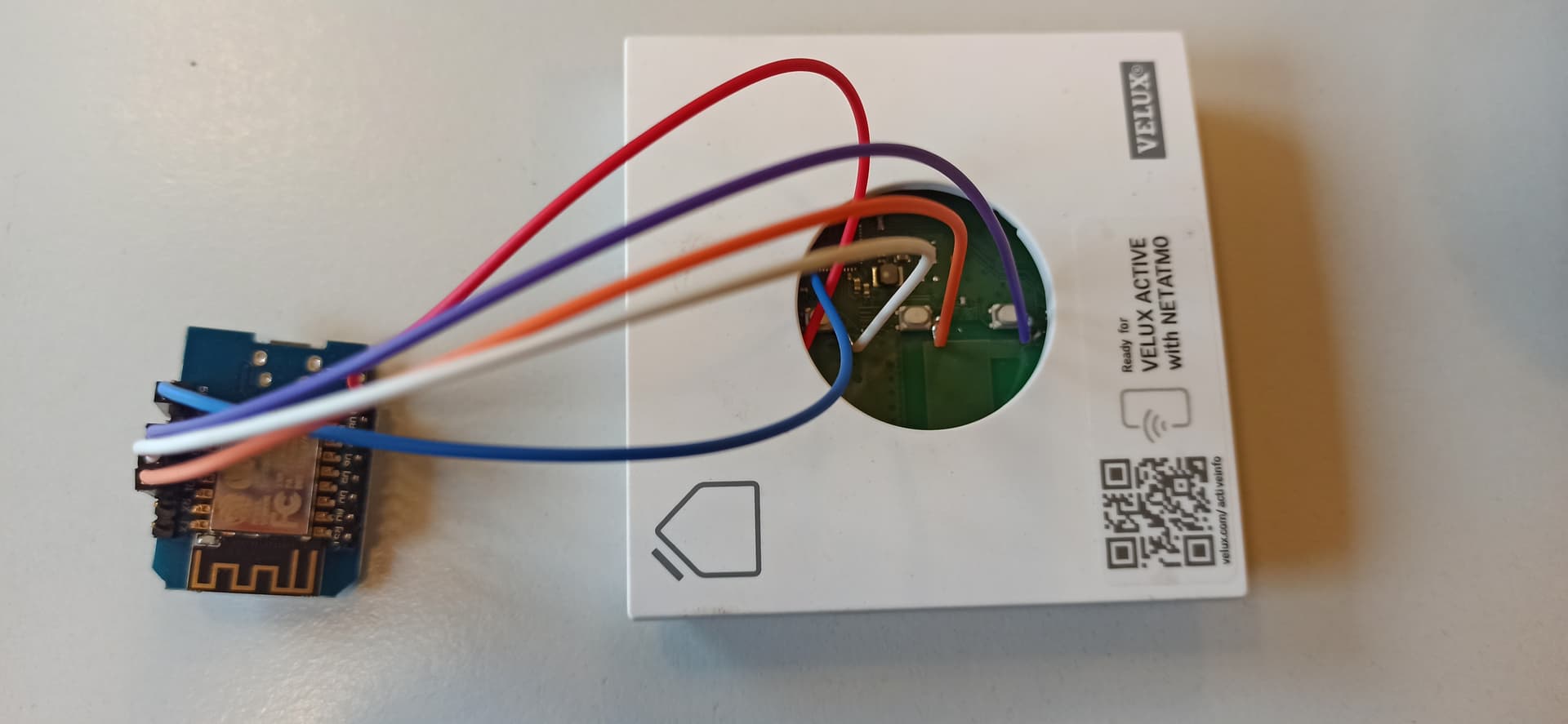

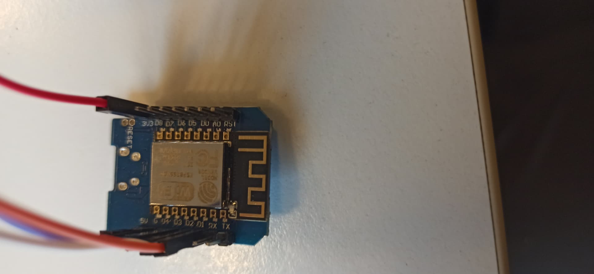

Ich habe es gestern umgesetzt mit einem ESP 8266 schaut Euch die Bilder an.
Ich habe den Taster so verlötet wie bei der Homematic IP
