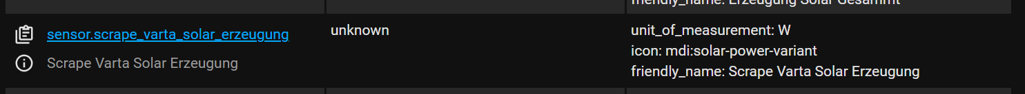

ich versuche aktuell meine Solarerzeugung meiner Varta Batterie in HA einzubinden. Die Powerdaten für den Akku und für das Netz konnte ich problemlos über Modbus integrieren. Der Datenpunkt für PV wird von Varta aktuell leider nicht zur Verfügung gestellt. Ich habe es mit einem Scrape Sensor versucht. Das hat aber leider nur “unknown” ausgegeben.

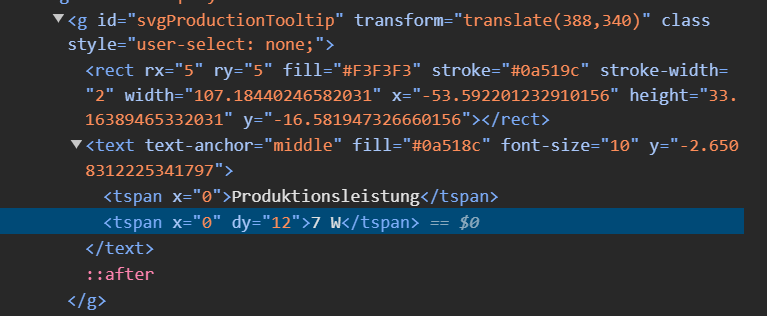

Folgendes habe ich über die Entwicklerwerkzeuge in Chrome zu dem Block gefunden. Die “7W” sind der Wert den ich gerne in HA hätte (natürlich ohne die Einheit).
Habe ich hier einen Fehler gemacht?

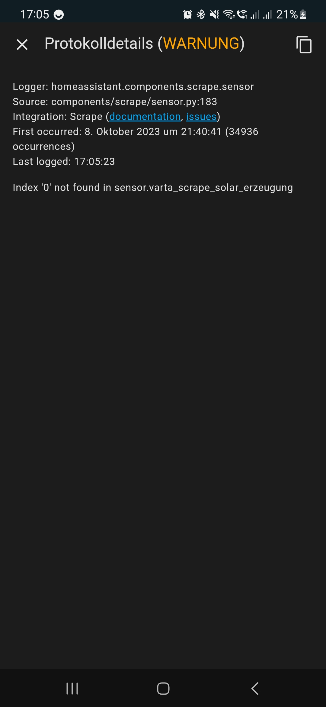

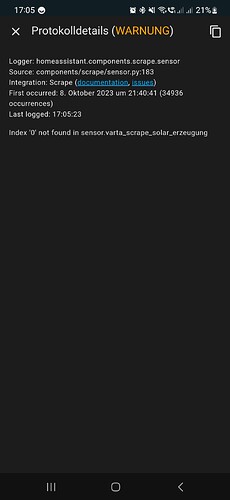

Ich habe in meinen Logs noch folgenden Fehler gefunden:
Bist du bei dem Thema mittlerweile weitergekommen? Habe heute ebenfalls versucht meinen Speicher auszulesen, aber bekomme auch nur ein „unknown“
