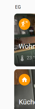

ich habe diverse Bewegungsmelder, diverser Hersteller, Aqara P1, IKEA Tradfri, HmIP…
Nun gibt der eine Sensor als Info das jemand im Raum ist Frei/Belegt aus, der andere Sensor Keine/Erkannt … Dadurch kommen auch andere Icons zustande.
In großen Räumen mit 2 Bewegungsmeldern habe ich dann das Haus und das Motion :man_facepalming:
Nun würde ich das gerne vereinheitlichen.

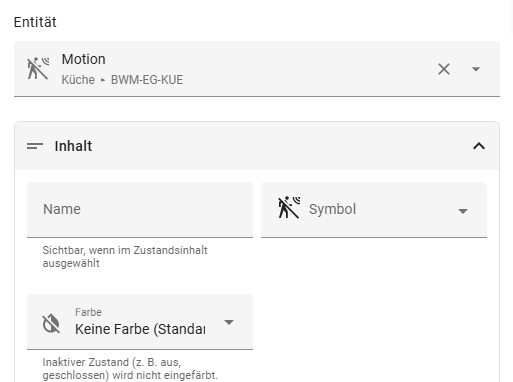

was du da gezeigt hast, sind doch Karten von einem Dashboard, oder?
Da kannst du eigene Symbole vergeben.
Somit kannst du für ein einheitliches Aussehen in deinem Dashboard sorgen.
Wie etwas im Frontend angezeigt wird, entscheidet die device_class' . Das dürfte bei dir einmal motion und einmal occupancy sein. Wenn du in die Entität klickst, kannst du die Anzeige ändern —> Zahnrad —> Anzeigen als
Oder über customize, aber yaml willst du ja vermeiden.
