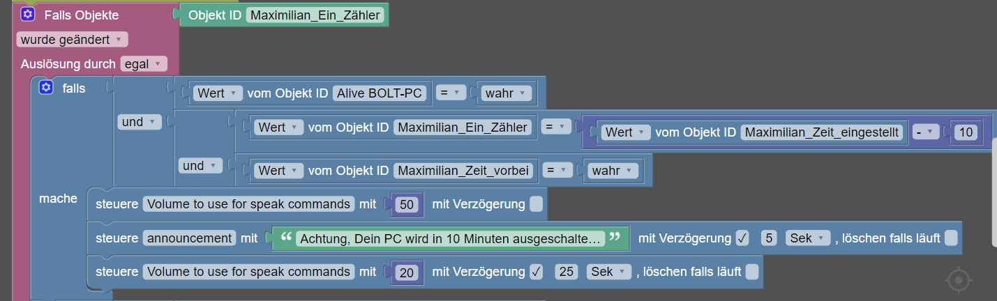

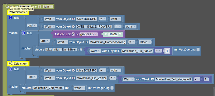

ich möchte schon seit langem auf HA umsteigen, aber meine umfangreichen in Blockly gebauten Scripte in iobroker und meine Probleme mit dem “Nachbau” in HA haben das bisher verhindert.
Um den letzten Schritt gehen zu können, brauche ich Hilfe bei dem gleich folgenden Blockly und die Hilfe eines versierten Mitglieds hier. Vielleicht findet sich ja jemand :slight_smile:
Zur Erklärung: Die PC-Zeit meiner Kinder wird bei mir durch iobroker geregelt, wo ich entsprechende Zeiten vorgeben und die PCs beim erreichen der Laufzeit quasi abgeschaltet werde. Die Kinder werden 10+5 Minuten vorab informiert und können sich entsprechend von den Freunden verabschieden und die PCs entsprechend herunterfahren. Falls sie das nicht tun, geht der PC einfach aus… ja, soll man nicht machen, aber was solls.
Sollten sich die Kinder mehr PC-Zeit “verdient” haben, kann ich die Zeiten über mein Dashboard entsprechend verlängern. Aber das ist erstmal zweitrangig. Das bastle ich sobald das Grundkonzept auch in HA funktioniert. Ich scheitere in HA an der Zählung/Berechnung der “verbrauchten” Zeit.
geht bestimmt alles auch eleganter, aber ist Marke Eigenbau, bzw umfunktioniert und für mich angepasstes “Waschmaschienenscrip” und funktioniert für mich in iobroker, seit 3 Jahren so. Solltet das jemand eleganter können, bin ich für Vorschläge offen. Ich bastle gern, aber kann leider nicht wie ein Programmierer denken :confused:
Ich habe mich in HA an einer Automation versucht, die schaut ob der PC / die IP des PCs 1 Minute verbunden ist, die dann einen Helfer um 1 erhöht. Das funktioniert aber nicht. Die Automation löst 1x aus (wenn das Gerät/die IP verbunden ist) und dann halt nicht mehr. Ich habe eine Wiederholung eingebaut der Abfrage eingebaut, aber da sich der Status ja nicht ändert (Verbunden), zählt der Zähler nicht hoch und ich steh auf dem Schlauch.
Kann und mag mir jemand helfen?

Osorkon
Zu dem, was @Osorkon da wiedermal großartig erstellt hat, bin ich jemand, der das Rad nicht immer neu erfindet und schaut, ob es da nicht schon was gibt, dabei bin ich auf dieses Blueprint gestoßen
Vielleicht ist da ja was für Dich dabei!
Vielen Dank schon mal für die Anregungen und Tipps. Ich werde mir das in Ruhe anschauen und dann Rückmeldung geben!
ok, nachdem ich mir das heute mal mit Zeit anschauen konnte und nachdem ich Osorkons Ansatz ausprobiert und halbwegs nachvollziehen konnte, habe ich meine Lösung zusammenbasteln können!
Mein Zähler zählt jetzt munter jede Minute +1 und ich kann weiterbasteln! Vielen Dank!
