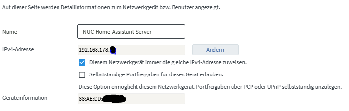

ich habe vor dem Umstecken über die MAC dem NUC die neue Adresse zugewiesen. Das als Ergänzung:

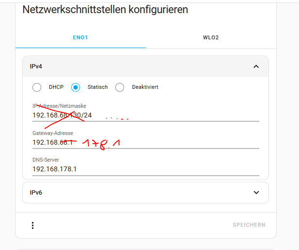

Mal nen schuss ins Blaue.

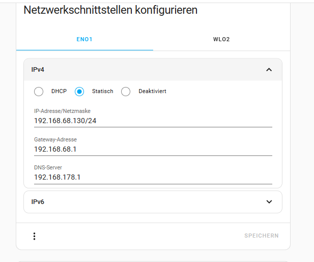

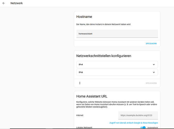

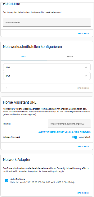

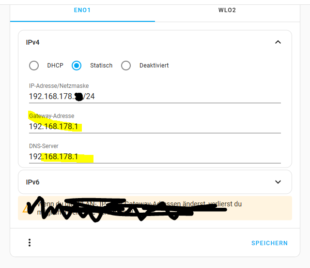

Hast Du hier was drin stehen?

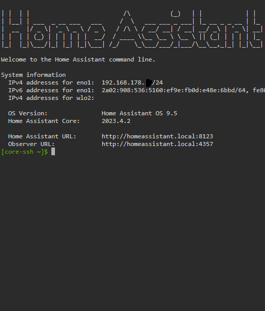

In der Terminalansicht habe ich das hier:

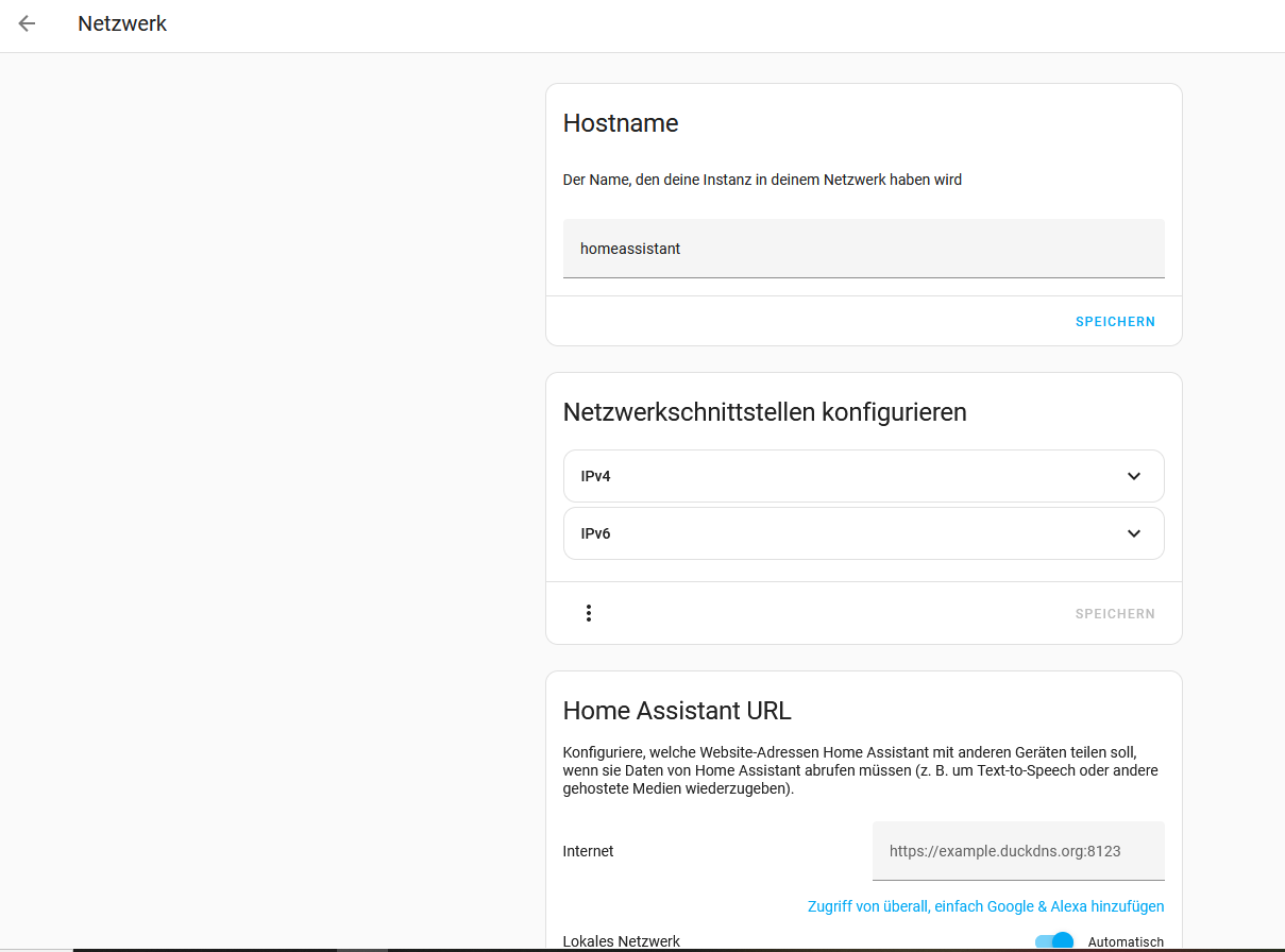

In der anderen Ansicht das hier:

Es wäre gut zu wissen, was da in der Terminalansicht eigentlich angezeigt wird, als IP.
Ist das eine IP, die in HA eingestellt wurde, oder ist das nur eine Zustandsanzeige.(=Monitoring").
Falls letzteres sollte Deine Idee doch funktionieren. D.h. HA runterfahren aus dem Browser.
Umstecken. Wiederhochfahren (d.h. Strom an!) Dann sollte ich aber evtl. vorher im Browser, die IPv4 Einstellung von “statisch” auf “dynamisch” stellen?
Ich probiere das jetzt mal und melde mich dann wieder!
Im Terminal zeigt er die IP an mit der Du verbunden bist.
Ich würde die IP auf Dynamisch lassen und dann gegebenenfalls in der Fritzbox ne Feste Vergeben.
