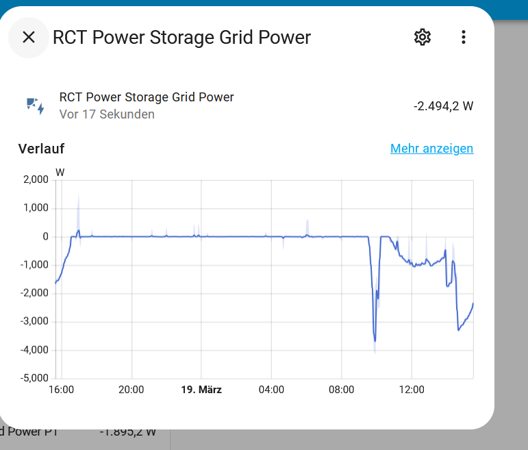

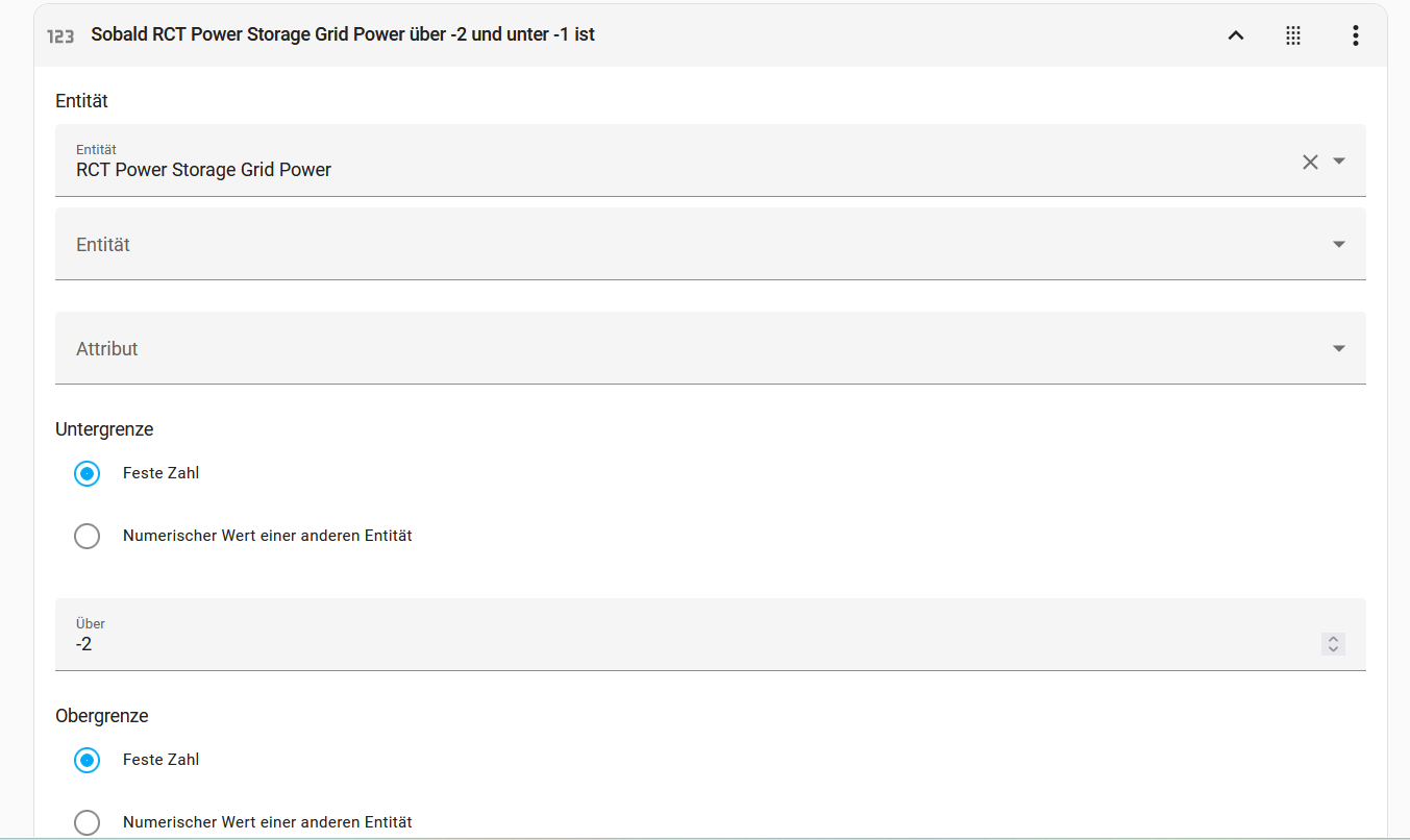

Aktuell habe ich eine Automatizion angelegt, nur leider läuft diese nicht.
Ich habe hier die Entität aus dem RCT Wechselrichter abgegriffen, welche den Strom ins Netz gibt.
@Palminator78
Im Titel steht “über -2 und unter -1”.
Wenn das so eingestellt ist, kann es ja nicht funktionieren.

und wie müsste es dann richtig lauten?

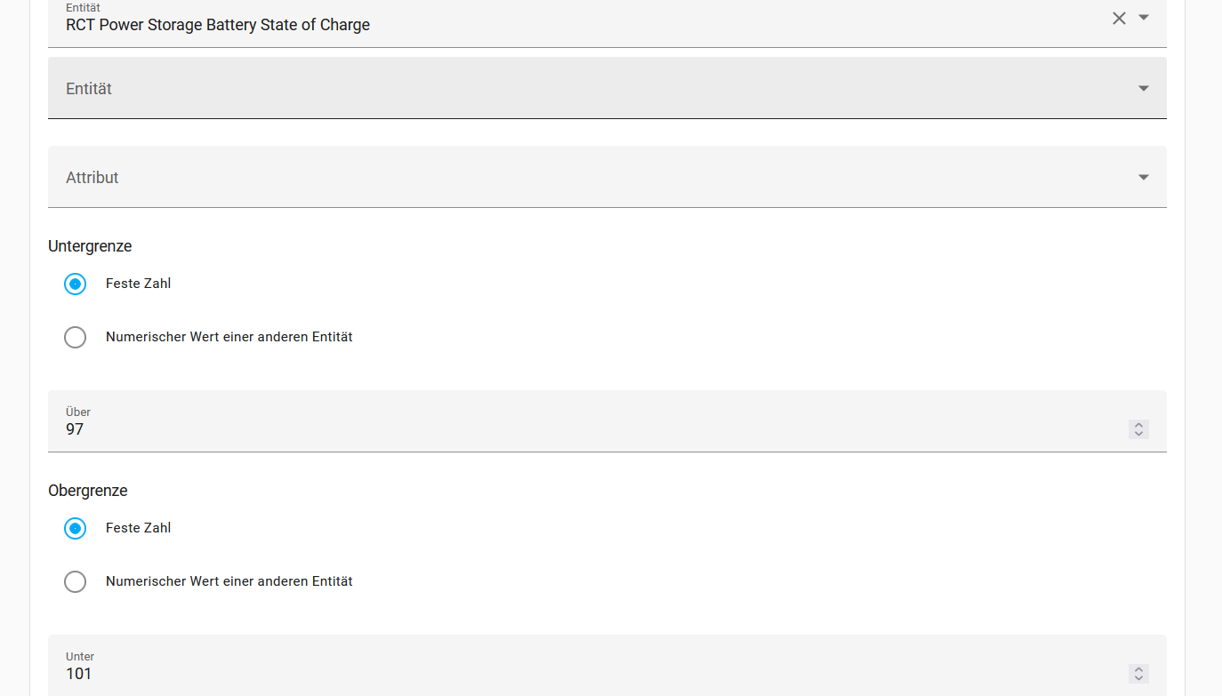

Hallo liebe Community,
Ich dreh noch durch, hab ich doch eine Automatition gebaut, wenn Akku von PV Anlage voll (über97 und unter 101) dann Schalte Verbraucher XY ein, gestern funktionierte es, heute nicht.Hat jemeand ne Idee ???
Wenn ich es richtig lese, ist die Bedingung nur erfüllt, wenn der Werte zwischen “-1” und “2-” ist.
Ich würde nur mit einem der Werte arbeiten. Dann wäre es eine Schwelle, ab welcher die Bedingung erfüllt ist.
