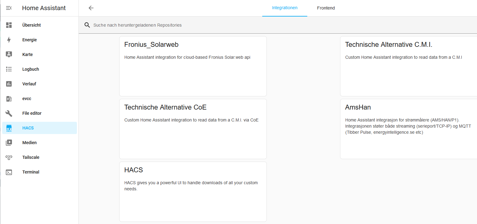

Hallo Zusammen, ich bin neu auf dem Forum und habe HA auf einem Raspberry Pi 4 istalliert. Nun möchte ich gern einige Intergationen über HACS installieren. Habe ich nun auch schon getan. Jedoch komme ich nur bis zu dem Punkt, dass ich diese per Hacks geladen habe und ich davon im HA nichts finde. Was müsste ich noch für die geladenen Integrationen tun, damit diese funktionieren??

Viele HACS Integrationen musst du nach Installation über HACS noch über Einstellungen → Integrationen einrichten.
Erst mal HA neu starten. Dann in ‘Einstellungen’ , Geräte und Dienste, Integrationen auf Integration hinzufügen und dort nach der neuen Integration suchen.
Oh man, auch gerade gefunden, vielen Dank! Ich kenn die genauen notwendigen Abläufe für diese Installationen noch nicht so richtig! Danke für die schnelle Antwort…!
