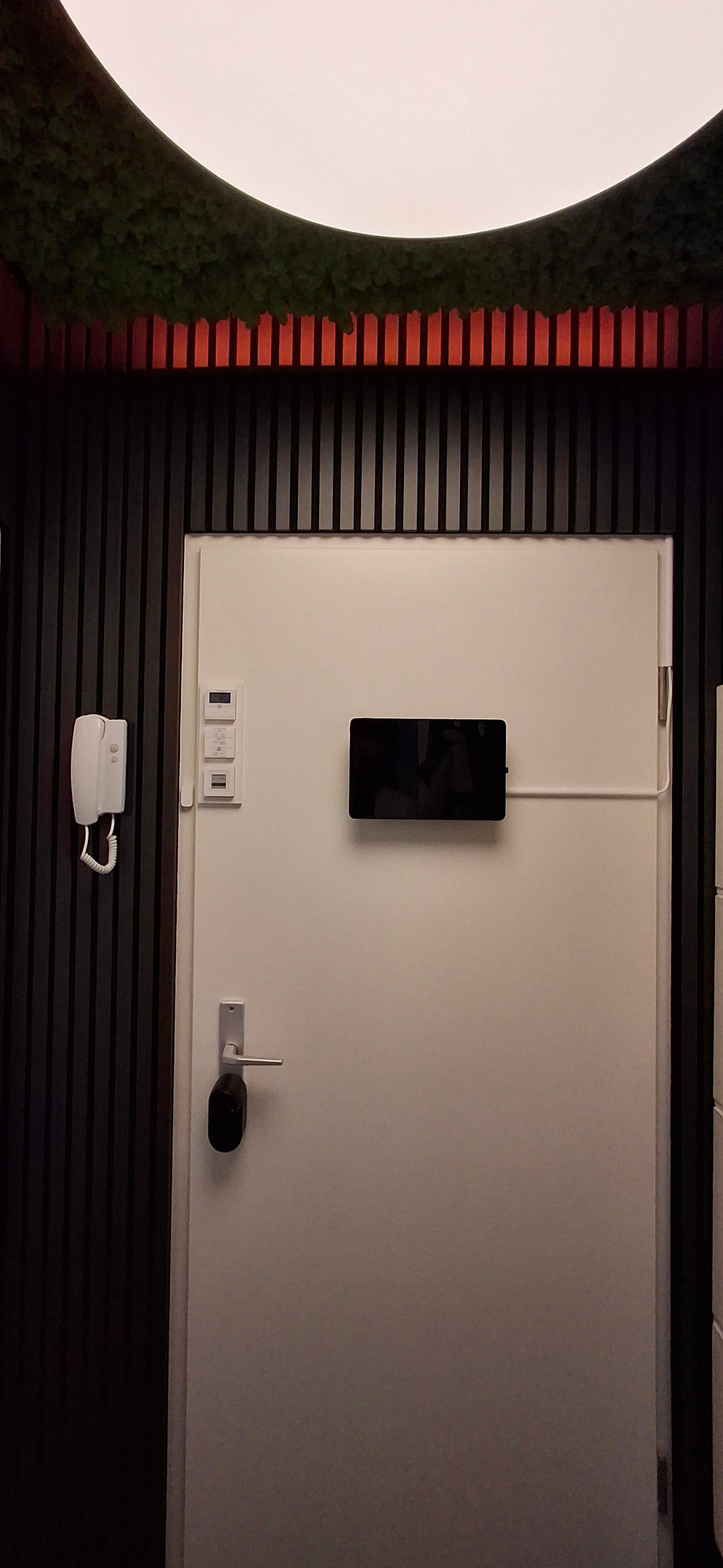

Ich habe auchmal danach gesucht, wichtig war mir, dass er von außen normal aussieht. Ich habe dann eine ESPCam so vor einem Türspion positioniert und fest geklebt. Dann habe ich ein Tablet drüber gehagen.
ESPCam ist in Frigate (hier kann man das Bild auch zuschneiden crop). Aber erwarte keine wunder. Bild quali reicht, aber ist nicht toll. Dafür habe ich sie in ESPHome.
