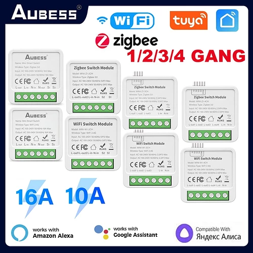

Ist etwas getrickst, aber wenn du 230V hast, könntest du doch so etwas nehmen
Einen Verbraucher würdest du nicht schalten, sondern nur den Status in HA angreifen. Den Klingeldraht schließt du dann (bei der 3Ch Version) an COM und S1 an.
Danke!
Auf einen UP-Schalter als fertige Lösung wäre ich jetzt nicht gekommen. So müsste ich einfach nur auf jeden Zustandswechsel statt zwei triggern.
Update:
Habe jetzt deinen Vorschlag als Tasmota-Version bestellt. Wahrscheinlich komme ich mit WLAN weiter als mit ZigBee.
Update und Warnung:
Jetzt hatte ich mir einen “1/2PCS Smart Home preflashed TASMOTA Mini Relay Switch 3 Way 16A” beim Ali bestellt. “preflashed TASMOTA” ist aber leider eine dreiste Lüge und es handelt sich um den Tuya-Ableger CozyLife. Der hat keinen ESP32-Chip sondern einen LN882H, auf dem mit einigem Aufwand OpenBeken geflashed werden könnte.
Jetzt wird es leider deutlich teurer als 4,-/Stück werden. Die neuen “Kandidaten” sind Nous B3T, irgendein Shelly oder irgendein ESP32 Development Board (das nebenbei den Vorteil der 5V-Betriebsspannung hätte).
